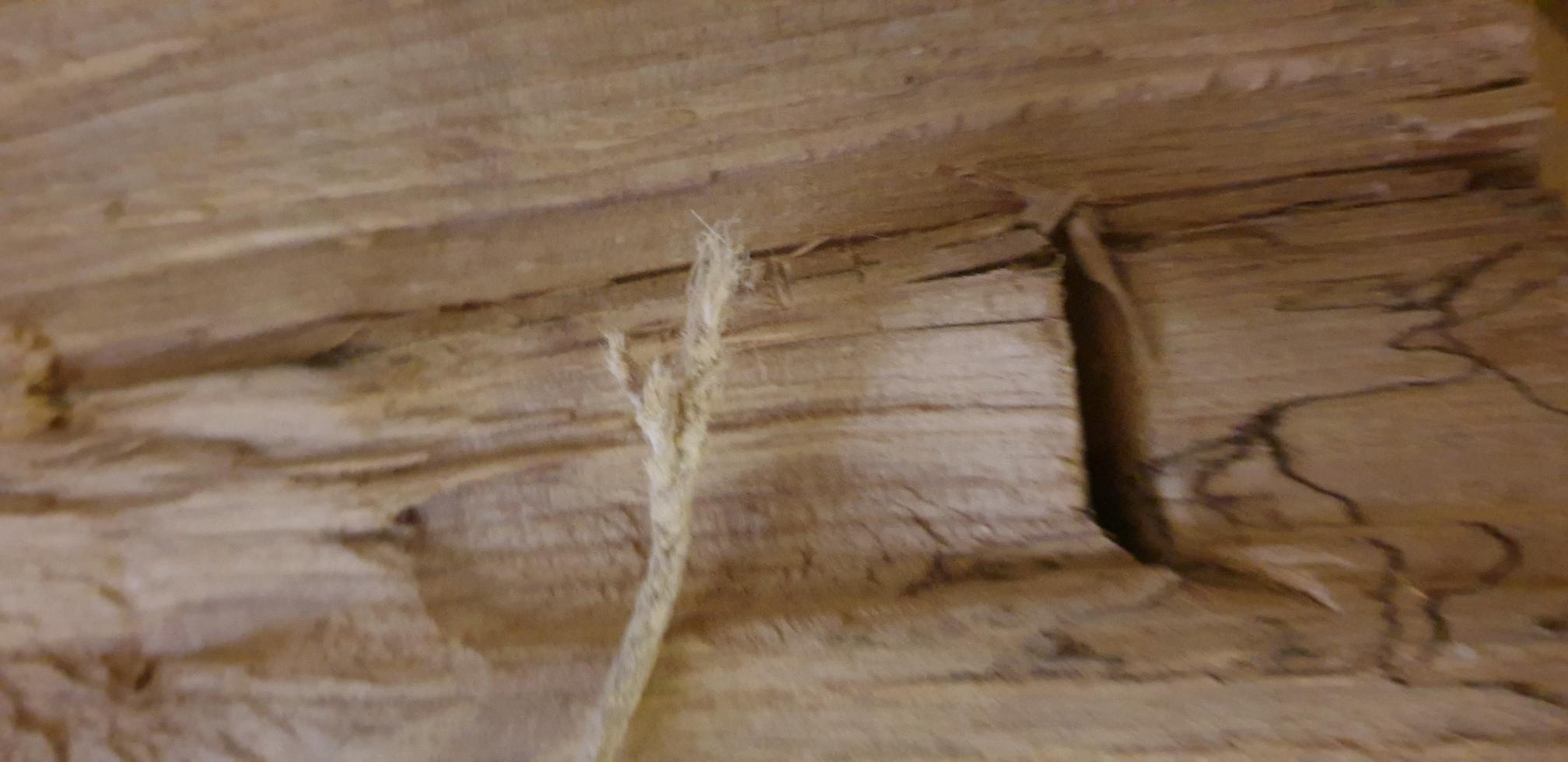

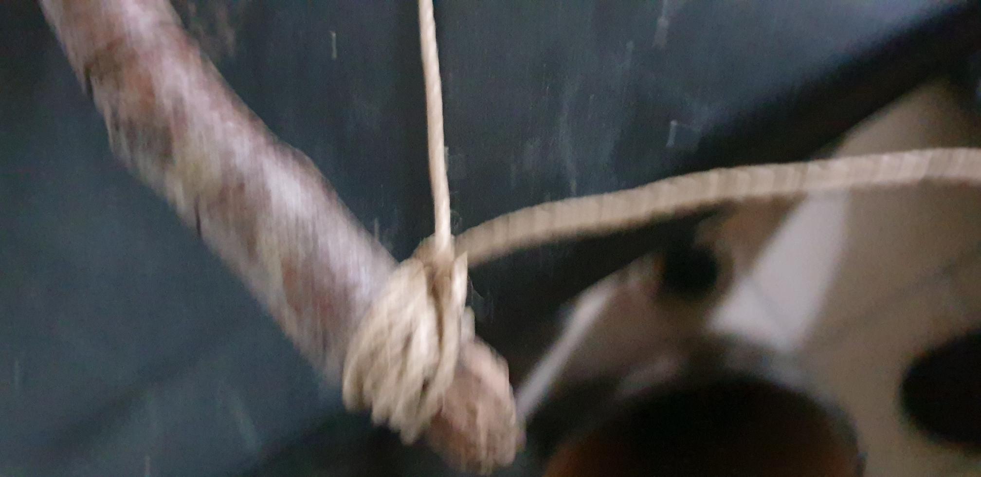

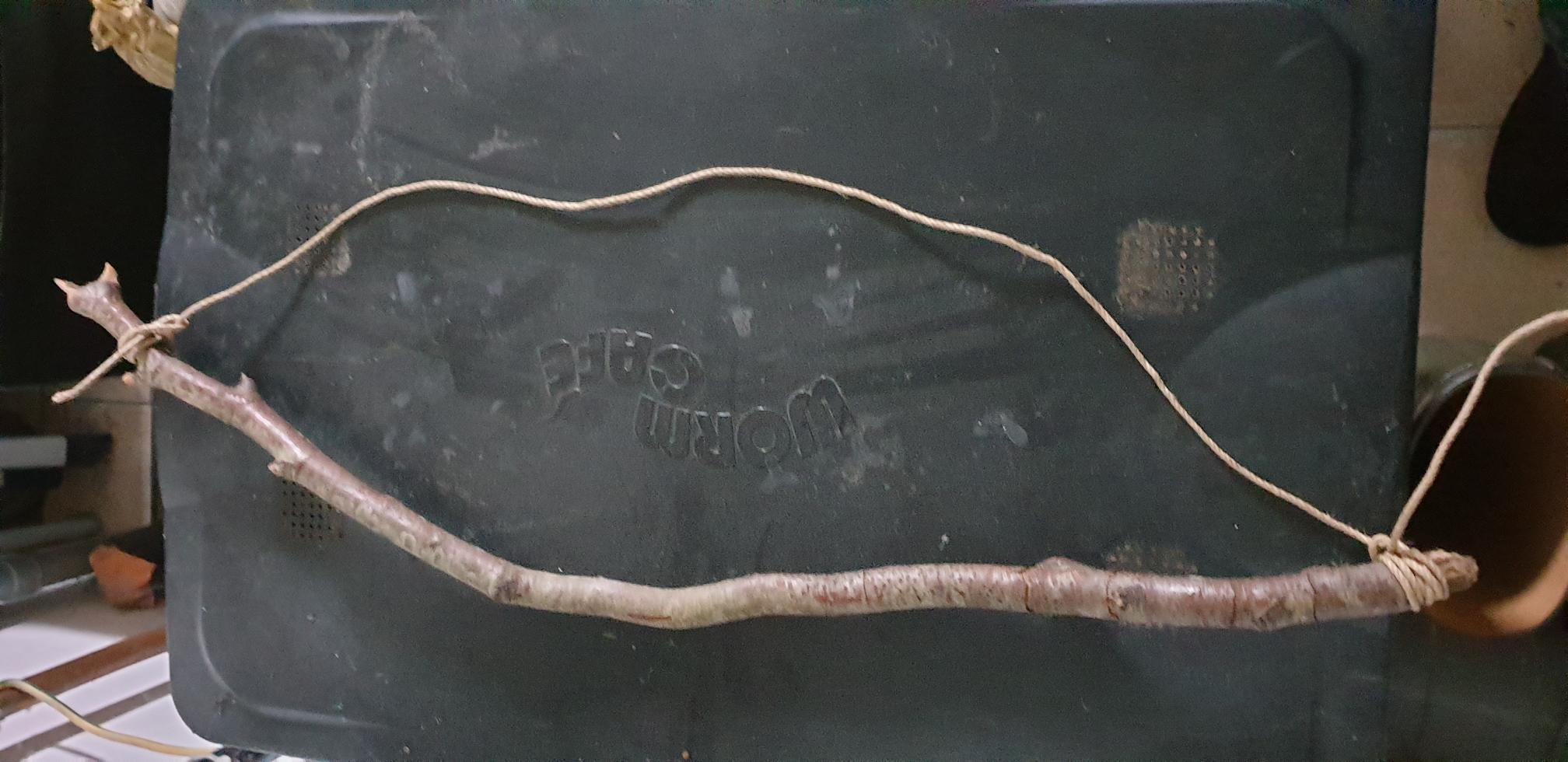

Je m'entraine à savoir allumer un feu avec un archet.
J'utilise une planche en lierre et une drill en noisetier (pour l'instant).
Après avoir amélioré ma technique, drill qui saute, mauvaise tension de la corde de l'archet, encoche pas assez profonde..., j'ai enfin obtenu ma première braise!
Mais n'ai pas réussi à allumer mon nid.... Je pense que la braise n'était pas assez épaisse ou consistante. Je laisse les conditions humides de coté aussi.
Bref, la faute à une corde de l'archet qui casse trop tôt. Il me manquait 20 secondes pour réussir!
La corde romp à chaque fois que je tente d'obtenir une braise.
La faute à quoi selon vous? Une mauvaise tension, le matériau utilisé?
J'utilise une corde de maçon bien résistance pourtant et qui permet une bonne rotation de la drill (au moins au début).
Quand la drill s'enfonce, je ressent une forte résistance dans la manœuvre de l'archet.
Avez-vous des conseils svp?
je vous joins quelques photos de ma dernière tentative.
En vous remerciant

Quand je m'entrainais, j'ai bien mieux réussi en enroulant la corde deux fois autour de la drille. Et je ne sais toujours pas quelle sorte de ficelle est la meilleure, au bout d'un moment je les ai toujours cassées....

Peut être également vérifier qu'il n'y ait pas trop d'accroche au niveau de la paumelle.

:10000: A mon avis Cro-Magnon n'avais pas de corde de maçonnerie polyester tressée ... un fil torsadé a peut-être moins de frottement ? mais après tous, j'y connais rien...

De la ficelle d'ortie, ça devrait fonctionner car bien fait c'est vraiment solide. :yup:

Ben non, il faut des orties, un billot et un maillet ou deux bouts de bois, on tape sur les tiges pour les écraser, c'est le teillage qui sépare l'écorce et les fibres du cœur de la tige, on récupère les fibres et on torsade.
Il faut écraser les tiges, si on se contente de "peler" les tiges à la main, la ficelle obtenue ne sera pas assez résistante.
On peut aussi utiliser l'aubier de tilleul ou l'écorce d'orme.
