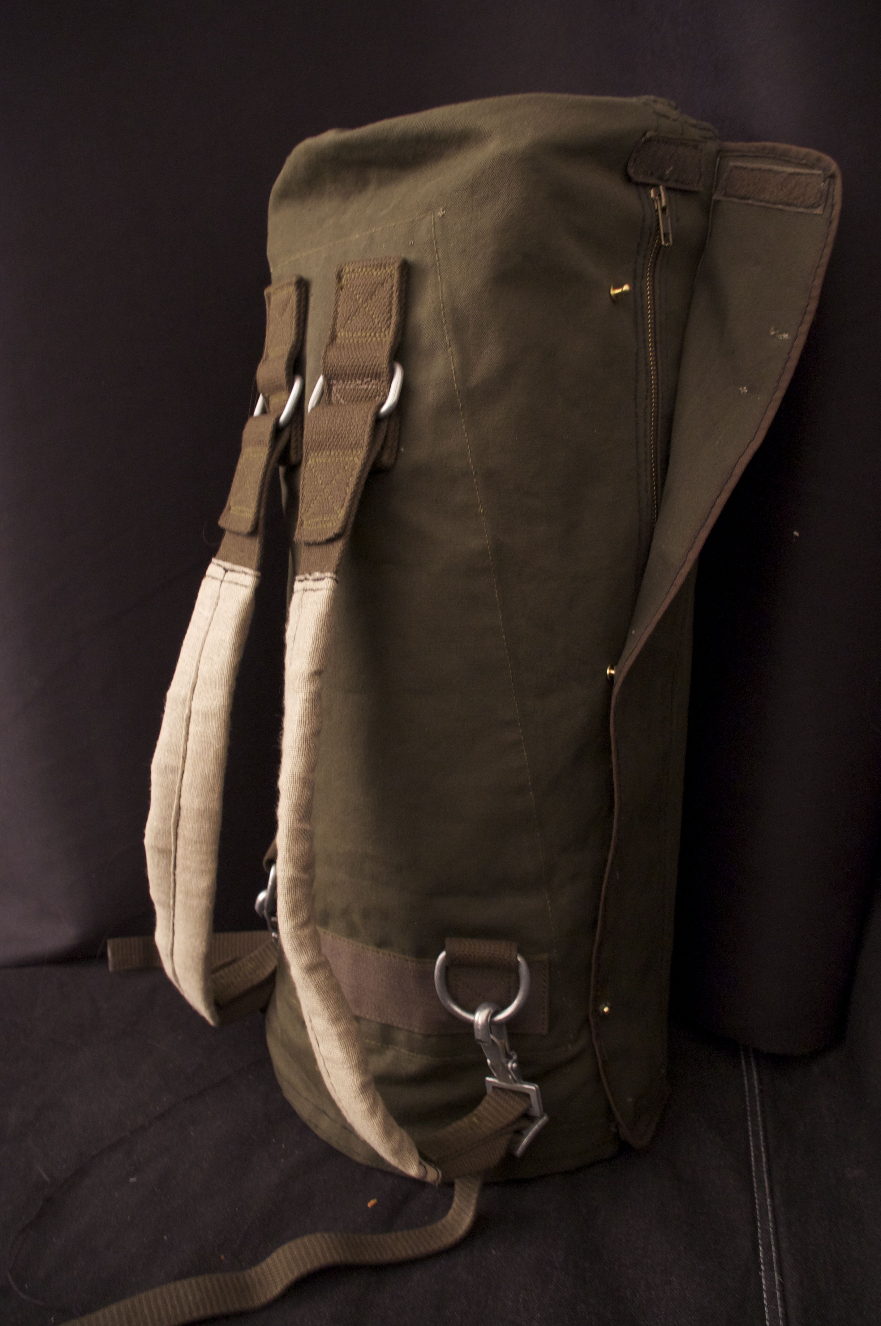

Suite à de longue recherche vaine pour trouver le sac à dos de mes rêves, j'ai décidé de le fabriquer moi même !

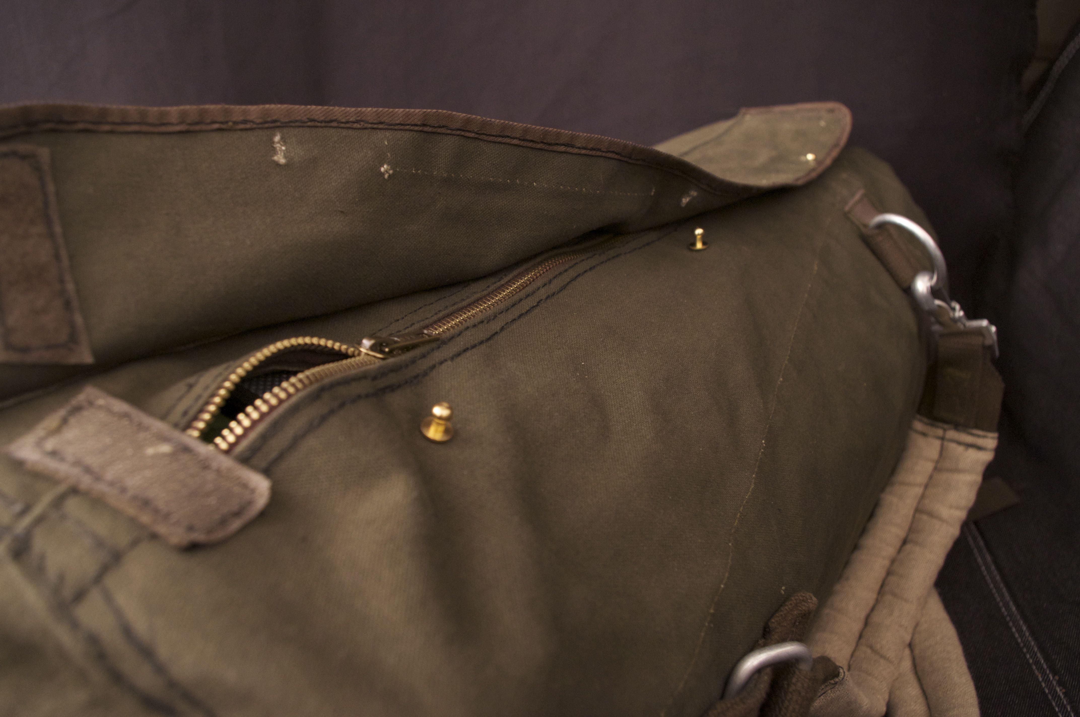

J'ai fini le rabat qui protège la fermeture éclaire, j'aime beaucoup

Je serai toi, je mettrai deux sangles de compression réparties sur la hauteur du sac et pourvues de boucles à ouverture et fermeture rapides. Quand le sac est trop plein, il arrive que la traction exercée sur les dents de la fermeture à glissière (Éclair® est une marque déposée comme YKK®) les désolidarise et tu ne peux plus fermer le sac, si tu ne peux réparer, tu exposes son contenu aux intempéries et tu risques des pertes de matériel. De surcroît ces sangles compactent la charge : moins le bagage est volumineux, plus il est facile à porter, à poids égal bien sûr.
Pense aussi à un dispositif de fermeture de remplacement si le principal vient à lâcher : ça n'arrive jamais dans de bonnes conditions.
Perso, je n'ai qu'une confiance relative envers les fermetures à glissières, sauf celles à très grosses dents pour les bâches de camions. À cet effet, celles en polyéthylène ne craignent pas le gel et ne s'oxyde pas.
Attention, je ne dis pas que ton idée est mauvaise. Je te signale juste la faiblesse possible de ta fermeture. Le rabat qui la couvre, mérite un système d'accroche plus fiable. Les boutons de col à boule n'ont pas une tenue suffisante.
J'ai bien compris que ton sac est réalisé grâce à des matériaux de récupération, dont de la bouclerie allemande.

Effectivement maintenant que Blizz le dit, le zip vas prendre des forces.
Juste une idée qui me vient par la tete, le rabbat est facilement modifiable pour y ranger une lame de scie a cadre, c'est toujours pratique

Effectivement blizzard, tu as raison, un zip n'a pas une durée de vie illimité, et j'ai plusieurs fois pensé au sangle de compression.
Mais l'avantage de se faire son propre sac est qu'il à été fait parfaitement au dimension de ce que j’emmène pour que le tissu ne sois ni tendu ni lâche. Bien sûr ça n’empêche rien, mais je n'ai pas encore expliqué la manière dont il est rempli !
Je comptais faire une petite review la dessus une fois le sac fini, mais l'occasion si prête alors je vais être bref. J'ai conçu le sac et sa forme tubulaire pour que mon tapis de sol, un fois roulé entre parfaitement dedans. Je place le bas du tapis de sol dans le sac, et je met mes affaires, à savoir sac de couchage, draps de sac, sur-sac, gamelle, nourriture, vêtement et bâche dans l’intérieur du tapis, qui lui possède des sangles de compressions. (Le reste de mon matériel est dans une sacoche ceinture, j'en reparlerais) Ainsi, mon matériel mais un tension sur le tapis et non pas sur le sac lui même. Le sac ne subit donc aucune pression de ce type.
Bien sûr, vous me direz que mon matériel va surement changé, chose avec lequel je suis tout a fait d'accord, mais c'est à ce moment la que j’adapterai mon système. Ce sac n'est pas fait pour être polyvalent en toute situation mais est fais pour transporter à la perfection et avec le plus de confort, le matériel qui compose toute mes sorties actuellement.
Mais bien évidement c'est une faiblesse tout de même, que j'adapterais au fils du temps.
Par contre pour ce qui est des boutons de col à boules, si on fait les trou suffisamment serré, il faut vraiment tirer pour qu'il se détache.
Je te remercie néanmoins pour cette remarque très pertinente, et je vais tacher d'y réfléchir sérieusement, mais pour l'instant la situation actuelle me convient.

Pour les boutons à boules, un petit bout de cuir cousu-collé, avec un trou du diamètre de la tige sous la boule et une petite fente pour que ça rentre facile, genre ça : O----
Ça marche pas trop mal avec mes carquois.
