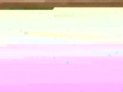

Salut,
Je reprends ici le fil de la discussion sur la conversion de mon petit Opinel pour sculpter de petits détails. L’Opinel, en version d’origine, n’a pas été génial pour travailler sur le cœur figurant sur la petite cuillère montrée dans ma présentation.
L’idée est de la monté en lame fixe, de n’utiliser que la pointe, et de transformer l’arrière de la lame en semelle.
Cet aprem’, j’ai démonté ce petit couteau. J’ai passé la lame au touret à meuler. La dernière photo est explicite. J’ai aussi viré l’encoche pour sortir la lame, ce qui donne un bel arrondi pour le pouce …
J’ai foré la nouvelle semelle avec une mèche NEUVE de 2mm et de l’huile de coupe. J’ai voulu réaléser avec la mèche de 3mm, mais déjà usagée, elle n’est pas passée. Pas eu le temps de continuer, donc voici les premières photos. N’hésitez pas si vous avez des remarques, c’est la première fois que je fais ce genre de travail

sympas
j'aime bien l'idée, je vais sans doute te copier
tu as bien refroidi la lame quand tu la meuler ?

pas vraiment, mais je l'ai gardée entre mes doigts qui ont servi de thermostat. A aucun moment ca n'a chauffé trop, j'ai procédé comme pour mes ciseaux à bois.jean baptiste a écrit :sympasj'aime bien l'idée, je vais sans doute te copier
oui, oui, ca donne pas trop mal quand je monte la lame dessus. Comme rivet, je peux utiliser deux clous ou vaut mieux du laiton par exemple ??Clôtaire a écrit :Et monter ca donne quoi ?
Pendant que tu y est, relook le manche a fond
Pour reboucher la fente par dessus, je mettrai un bout de merbeau, je pense que le contraste bois clair/foncé devrait être joli ....

Ben je sais pour le montage comme une lime, mais je suis assez "tchestu" comme on dit chez nous, et de plus j'aime bien les défits ...kwai a écrit :c'etait pas vraiment la peine de percer ! tu l'aurais montée comme une lime ça aurait tenu ! avec de la colle epoxy ! (dans un manche fait par toi meme avec une virole en tube de cuivre de plomberie)
t'as detrempé le bout de lame avant de le percer !?
si non , ton foret est il special? dans quel etat il est maintenant!? a quel vitesse as tu percer tr/mn ?
pour les rivet des clous ça le fait ! mais des non trempés pour pouvoir les matter ! les restes de baguettte de soudure c'est top !
J'ai pas détrempé la lame, et le foret est un foret métal "normal", j'ai tourner au minimum de ma foreuse montée sur support, et j'ai mis de l'huile de coupe. J'avais marqué l'endroit au poinçon, et il a marqué l'acier, je me suis dit allons-y pour forer .....
Je regarderai ce soir dans quel état est le foret ....
"Who dares win"

Bizarre en effet !!kwai a écrit :c'est opinel chinois ou quoi ?![]()
c'est bizarre en tout cas !!
regarde ici ! http://fpanda.free.fr/punbb/viewtopic.php?id=25
L'opinel, je l'ai acheter au musée Opinel à St Jean de Maurienne. J'avais pris un inox pour moi, et une lame "normale" pour ma fille. Qui ne l'a jamais utilisé.
Si j'ai bien compris, pour détrempé une lame il faut la chauffer à blanc et la laisser refroidir doucement ...
J'ai modelé la lame à la meule en la gardant en main, ca chauffait donc mais jamais au point de me bruler les doigts . Est-il possible qu'il n'y ai que le tranchant qui soit trempé sur un Opinel ??

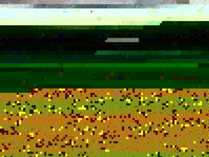

Bonsoir,
J’avance, … doucement, mais surement …
La lame commence à couper, mais pas encore « rasoir ». J’ai hésité à affuter le contre-tranchant de la pointe, mais j’ai peur de l’affaiblir … !?
Faut aussi que je la polisse mieux …
Pour le manche, celui d’origine est trop court à mon gout. J’ai récupéré le manche de mon maillet qui a explosé la semaine dernière. Scié en deux, je vais y intercaler un morceau de bois dur (merbau), ca fera plus joli.
Je pense lui donner une forme qui rappelle celle du manche d’origine.
Une p’tite photo d’où j’en suis :
