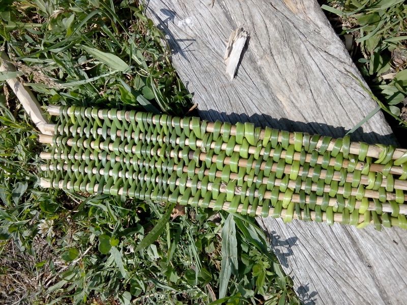

Et un début de boite rigide, mixte roseaux/joncs, c'est super solide:

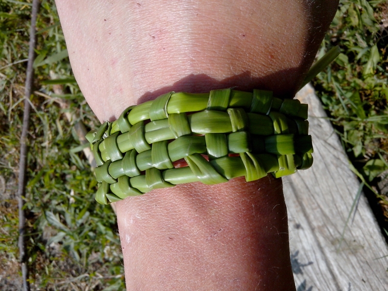

A mon avis, le jonc va résister dans le temps, par contre le bracelet risque fort de perdre sa souplesse en séchant.

pierre a écrit :A mon avis, le jonc va résister dans le temps, par contre le bracelet risque fort de perdre sa souplesse en séchant.
Ça c'est cool, pour le bracelet c'est pas grave, c'était juste pour tester. C'est de toute façon plus facile avec une trame rigide, style roseaux pour les lignes droites et saule ou noisetier pour les courbes.

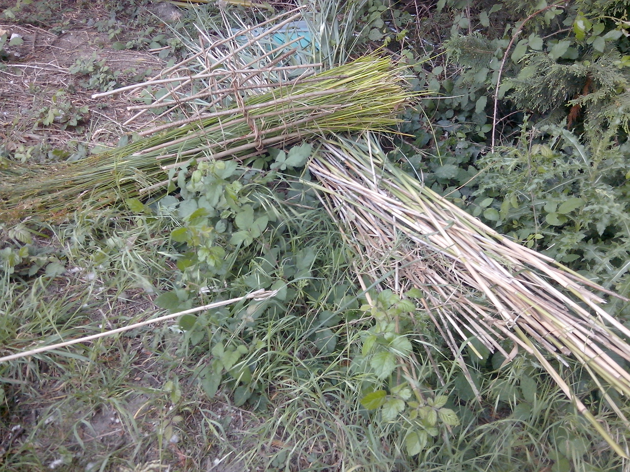

Sinon je suis allé faire une récolte et j'ai testé quelques trucs. J'ai compris qu'il fallait faire les jonctions au milieu de la longueur plutôt que sur un bord, et toutes sur la même face mais ça on s'en rend vite compte.
Pour faire des ronds je butte encore, il faudrait un nombre impair de brins pour que les dessus dessous s'inversent mais c'est plus facile de faire des paires quand on les croise au milieu (peut être pas très clair ça), peut être en pliant un brin pour qu'il en double un autre, je m'en vais tester ça avec ma récolte:

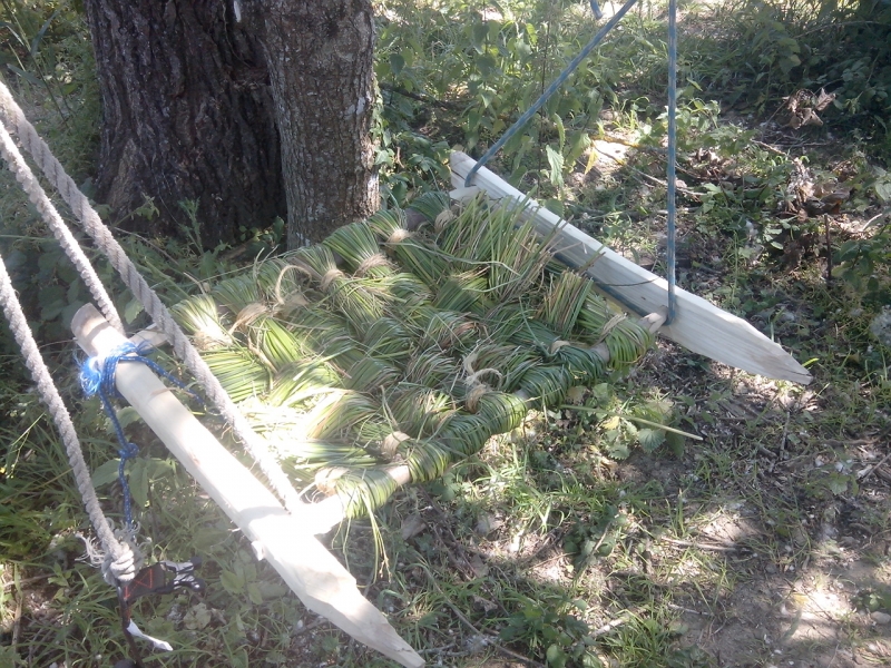

Comme pour vanner il faut être bien assis :lolkc: j'ai fait ça:
Ça va beaucoup plus vite que brin par brin forcément, et c'est pas mal costaud. Le problème c'est que ça se détend en séchant, du coup il va surement falloir que je rajoute quelques bottes demain ou après demain. Pour le prochain je remplacerai la ficelle par du lierre ou autre récolté dans le coin.
Sinon la boite avance mais je vais faire une sorte de peigne pour maintenir les roseaux en enfilant les dents du peigne dedans, ce sera plus régulier, et surtout plus facile pour les premiers allez retours, qui sont vraiment galère quand on doit tout tenir à la main. :grr:
