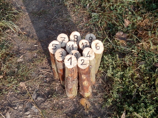

Un mölkky des bois fait en dix minutes dans un pin mort, si ça peut donner des idées:
Pour ceux qui ne connaîtraient pas il s'agit d'un super jeu de plein air Finlandais. http://fr.wikipedia.org/wiki/M%C3%B6lkky

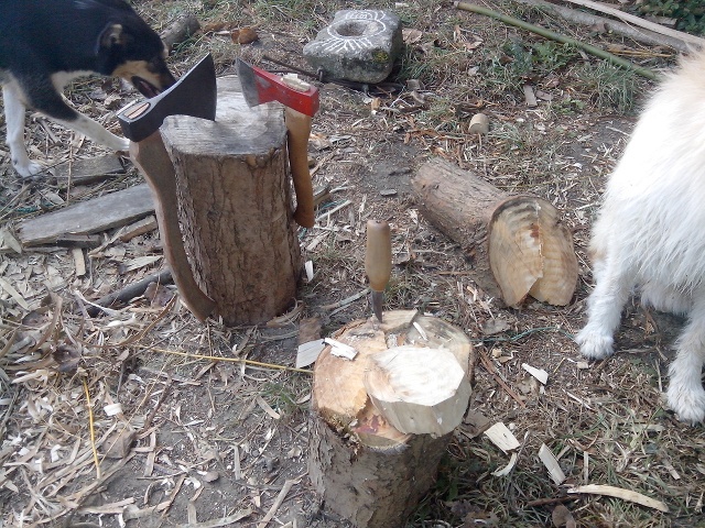

J'ai aussi fait des petits billots et un nouveau manche de hachette est en cours. :iii:
C'est pour la noire, me reste à faire le coin et à arrondir le manche, plus les finitions, et après :jb:
C'est là que je verrai si le teck va pour les manches de hachettes. :? :lmao:
