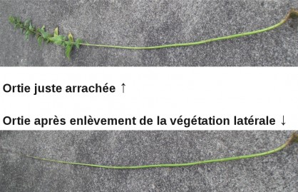

1) Choisir une ortie peu ramifiée, et enlever les feuilles et autres départs de végétation : 2mn
Pour ne pas se piquer, il suffit de lisser le bas de la tige de bas en haut, à la main, avant de l'arracher. Ensuite idem : lisser la tige à pleines mains, en enlevant la végétation latérale en la pinçant de bas en haut (sinon ça pique).
Tige d'ortie avant et après lissage
Ortie, avant et après enlèvement de la végétation latérale
