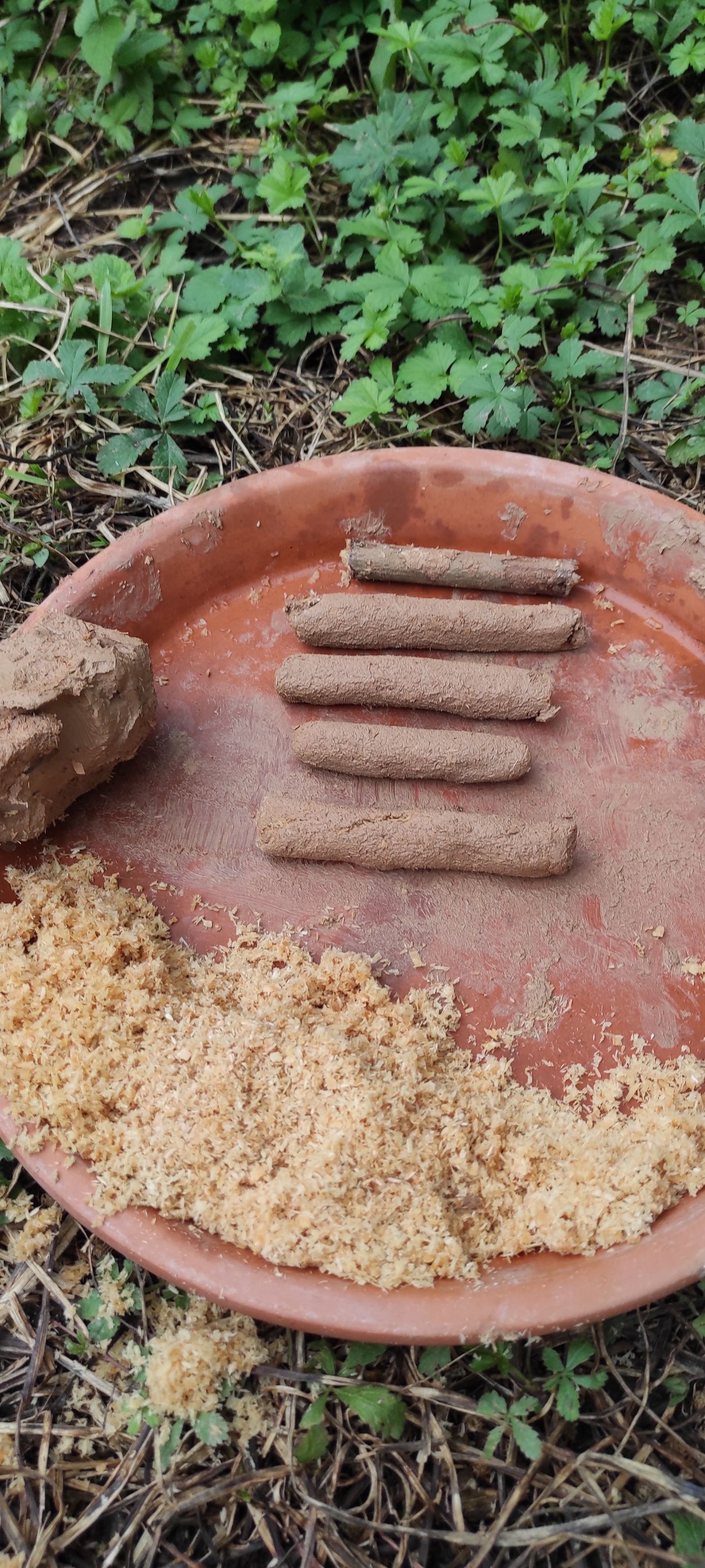

on prend de l'argile que l'on mélange avec de la sciure et on fabrique des bâtonnés en la roulant avec les doigts,
on fait sécher...

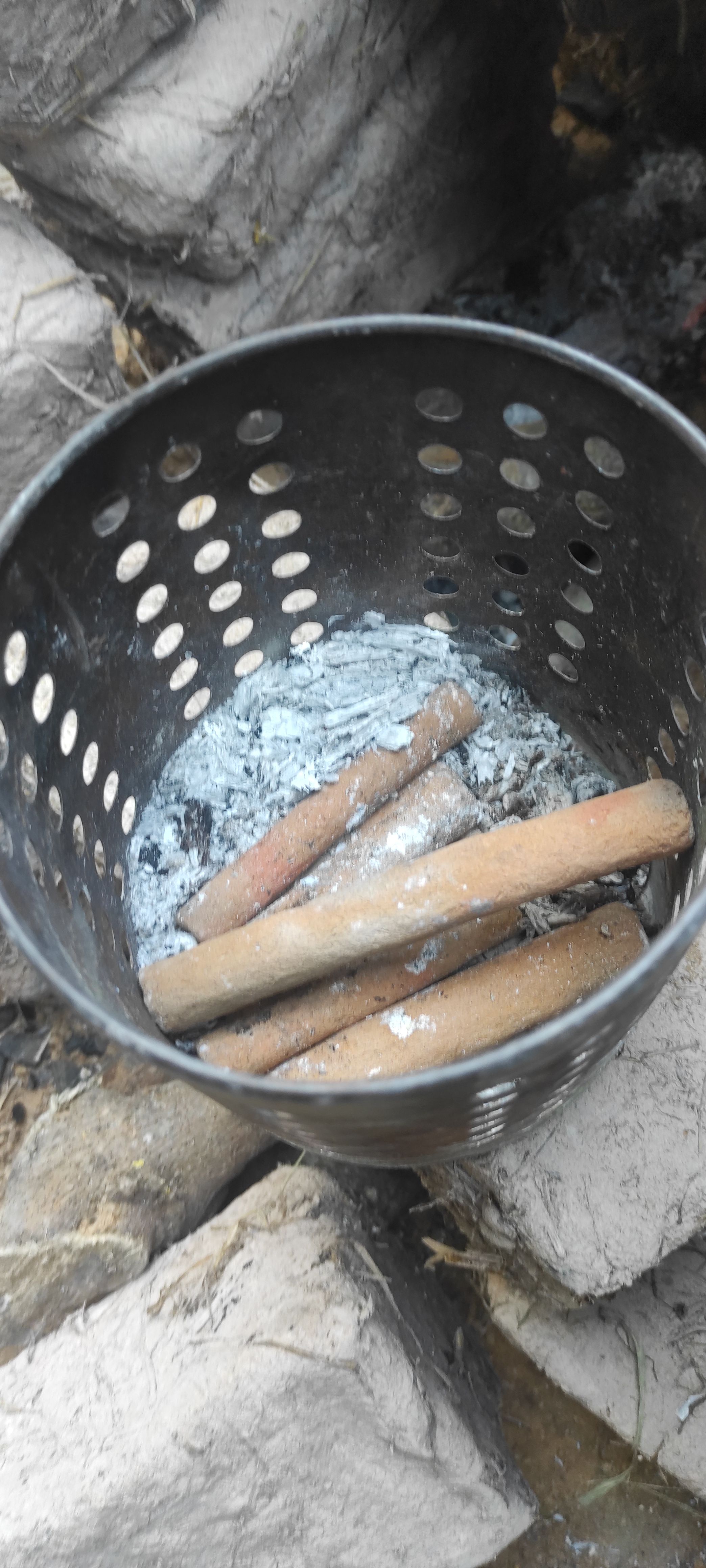

on les cuit doucement au feu de camp... ici ce n'est exactement un feu de camp mais c'est l'idée. :)

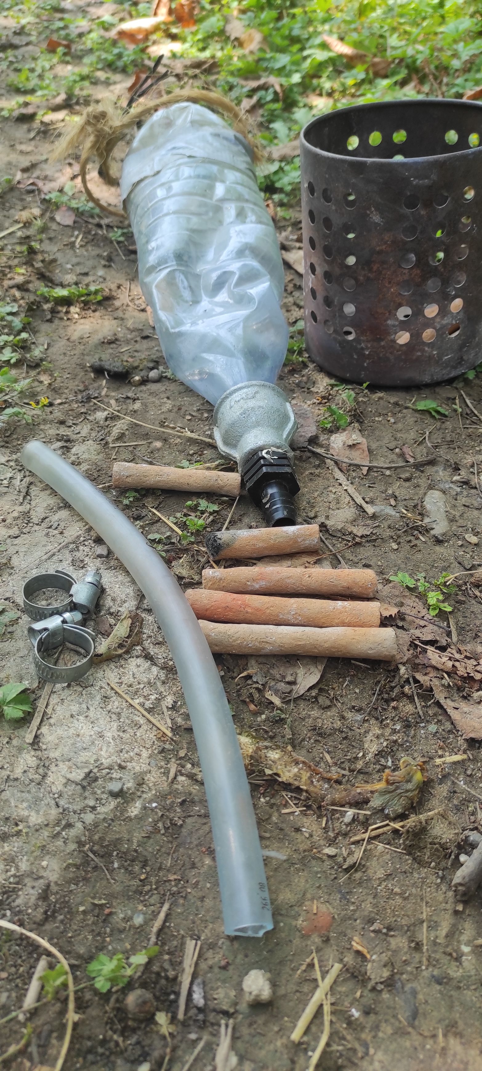

ensuite on à besoin d'un récipient, ici une bouteille d'eau avec le fond découpé et sur laquelle j'ai fixé un embout,
un bout de tuyau,
éventuellement des colliers pour éviter que le liquide ne passe par les côtés,
les bâtonnés de céramique que l'on a fabriqués.
on assemble le tout en insérant un bâtonné de céramique plus ou moins long en sortie de tuyau.
on filtre par gravité.
grave! :mrgreen:
