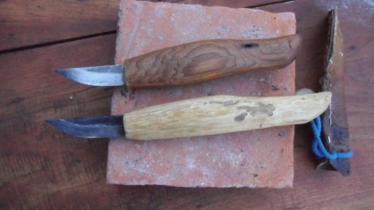

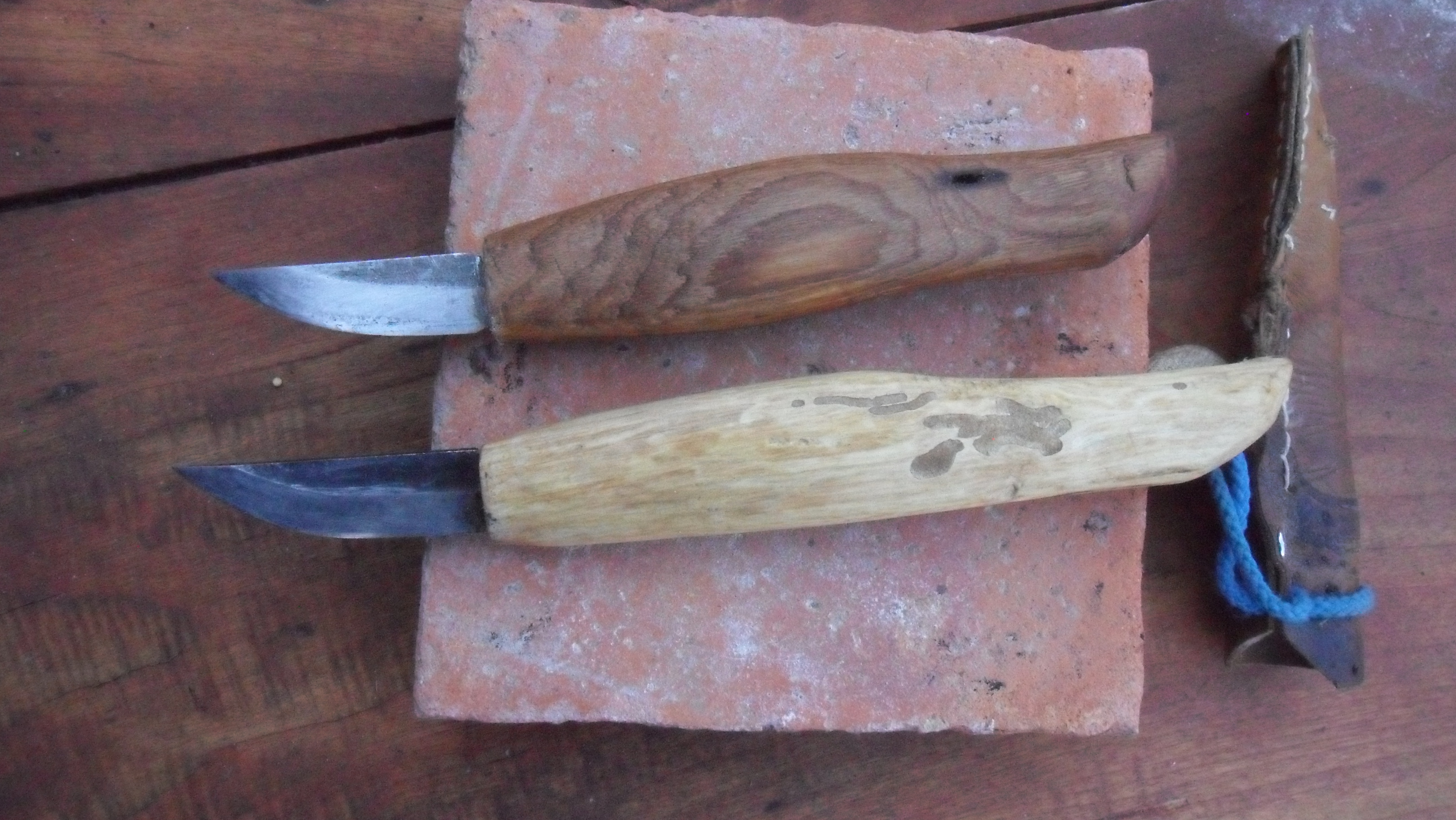

un petit couteau de slöjd en entraine un autre!
allez, en plus de mon petit mora sculpteur j'avais un petit pukko avec un long manche dans le style traditionnel. je n'aimais pas. en plus j'avais un bout de pukko cassé ressoudé, la soie sur la soie et non au bout à bout pour plus de solidité. il avait un manche en if, mais je viens de le changer!
le bois est fait dans le bois de chauffage pour le barbecue...
le manche le plus foncé c'est la lame cassée
le plus clair a un manche en charme échauffé.
pour la réalisation et la forme du manche je me suis inspiré de lui:

La vidéo est sympa aussi, son couteau est très beau. Mais moi je ne fais pas comme lui, si tu fais ton ébauche et que tu te rates en perçant, ton trou ressortiras sur le coté. Je n'ai pas regardé la suite pour voir comment il fait, mais moi je perce d'abord, puis je fais mon ébauche en fonction du trou.
Comment tu as fait flexo?

bin moi, j'ai percé à mi chemin! l'ébauche était avancée sans trop...
