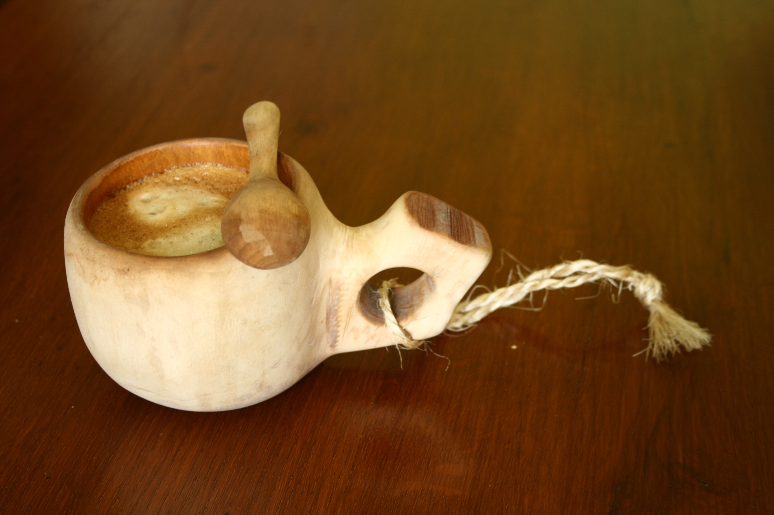

j'ai sculpter une tasse/mug dans du bouleau il y a 15 jours (arbre coupé il y a deux mois et stocker en extérieur) grosse buche de 25 cm de diamètre, fendu dans la longueur pour travailler perpendiculaire aux fibres ... la tasse a fendu de partout au bout de 2 jours, j'ai même pas eu le temps de la finir, donc stable ou pas je pense qu'il faut prendre tout de même quelque précaution.
Après dans le même arbre j'ai fait 2 cuillères qui ont posé aucun souci.
Messages : 1461
Re: Séchage traditionnel
J'ai réalisé une tasse en bouleau il y a un an dans une bûche de bois vert de 15 cm de diamètre au beau milieu d'une fourche, je l'ai ensuite fait bouillir 40 minutes dans de l'eau salée .
Elle n'a jamais bougé ;)
