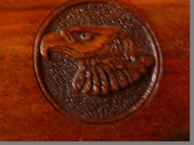

Je ne suis qu'un amateur voilà ce que je fais (désolé pour la qualité des photos) :
Crosse 1858 a.png (41.7 Kio) Vu 5635 fois
Outils à quadriller taille médium
____________
Gravures sur bois sans outils avec petits ciseaux et gouges, piquetage à la pointe carrée.
Essai de gravure sur acier avec des limes aiguilles.
____________
Donc avec un peu de soin et patience on y parvient.
