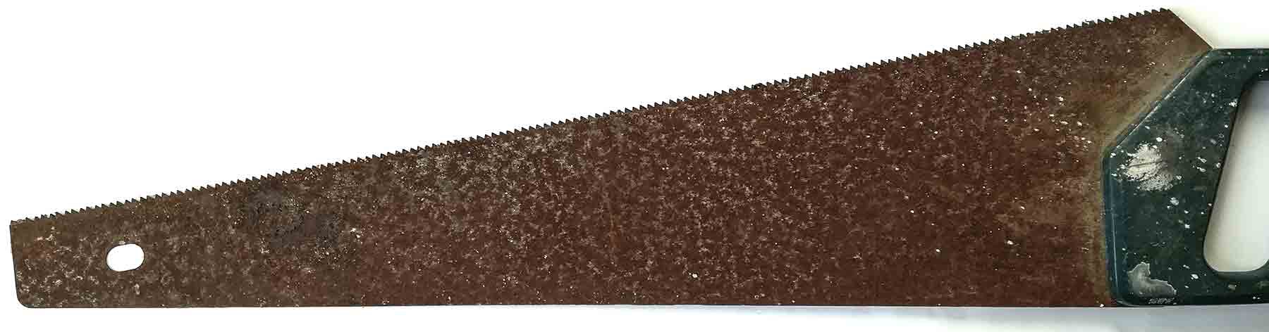

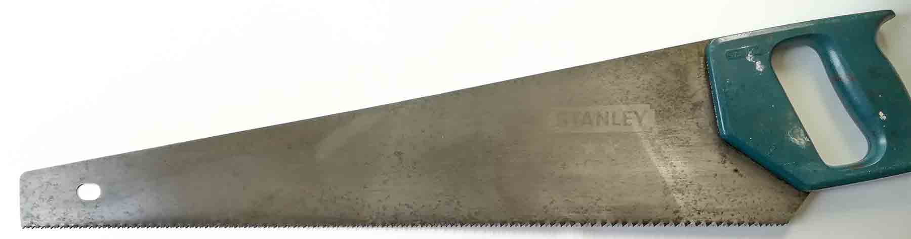

Les scies et les éléments de réparations sont uniquement de la récupération — investissement = 0 euros + huile de coude. ;)
Le décapage des parties métalliques est fait d’un mélange de vinaigre blanc + gros sel.
Ensuite, elles sont recouvertes d’un film gras pour les préserver de la rouille et protégées dans un papier kraft huilé.
Scie égoïne
Avant
Scie égoïne restaurée

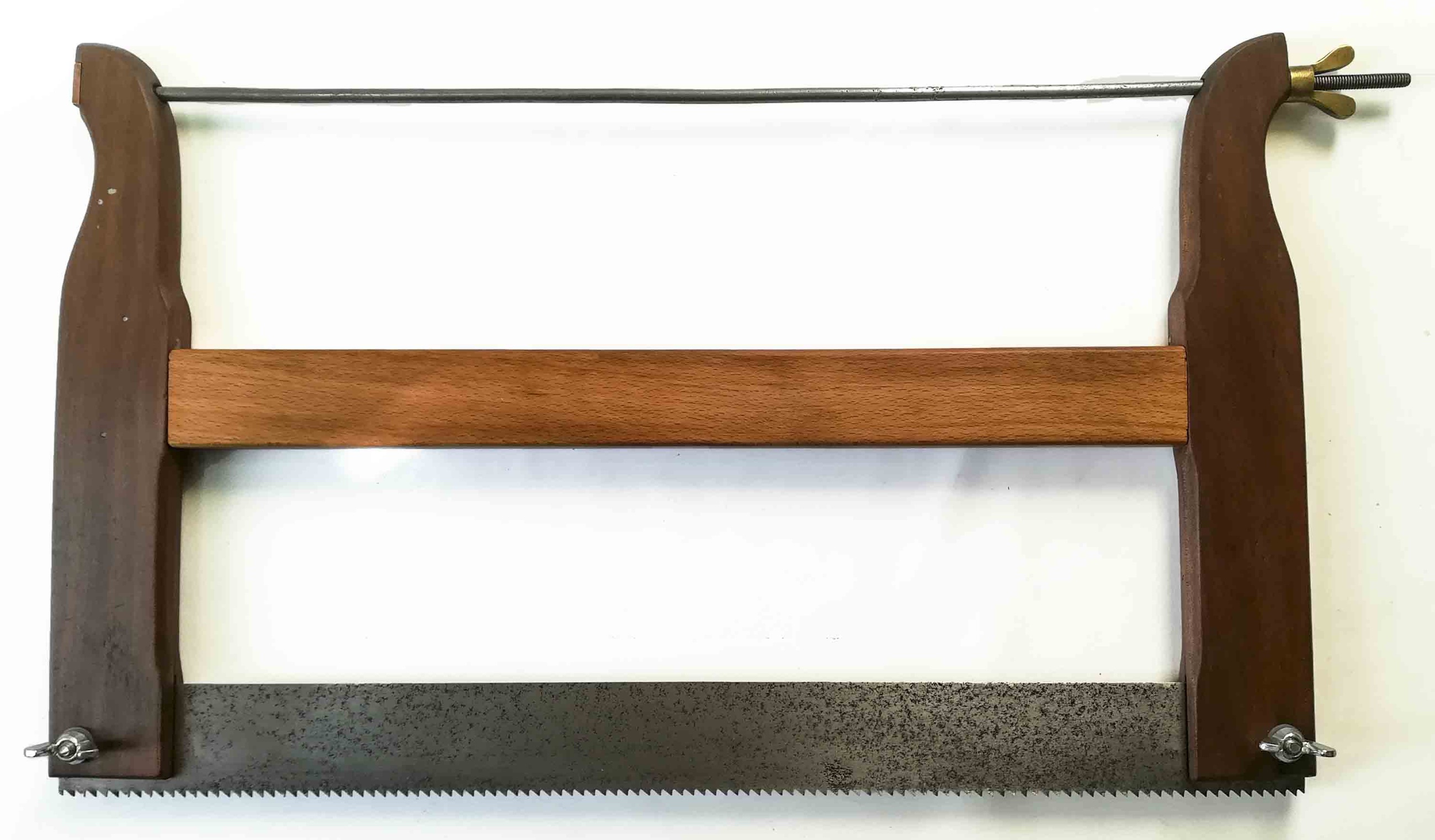

Scie à cadre
Scie à cadre démontée
Les surfaces du bois sont restaurées avec un racloir maison.

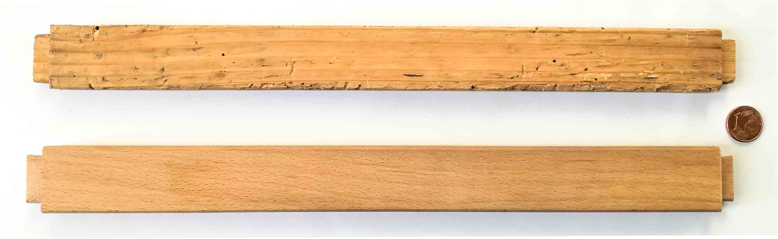

Le sommier est refait dans un morceau de bois de même section, trouvé dans la rue — l’original est trop bouffé par les vrillettes et il est en partie vermoulu.
Sommiers de scie
Les bras, placés dans un sachet hermétique, sont traités de façon radicale en les mettant directement dans un congélateur pendant plusieurs jours — les vrillettes ne survivent pas au froid extrême.
Régulièrement, les différentes parties en bois seront enduites avec une huile.
Les goupilles ont été remplacées par de la visserie à papillon.
Dès que possible, les lames seront affutées.

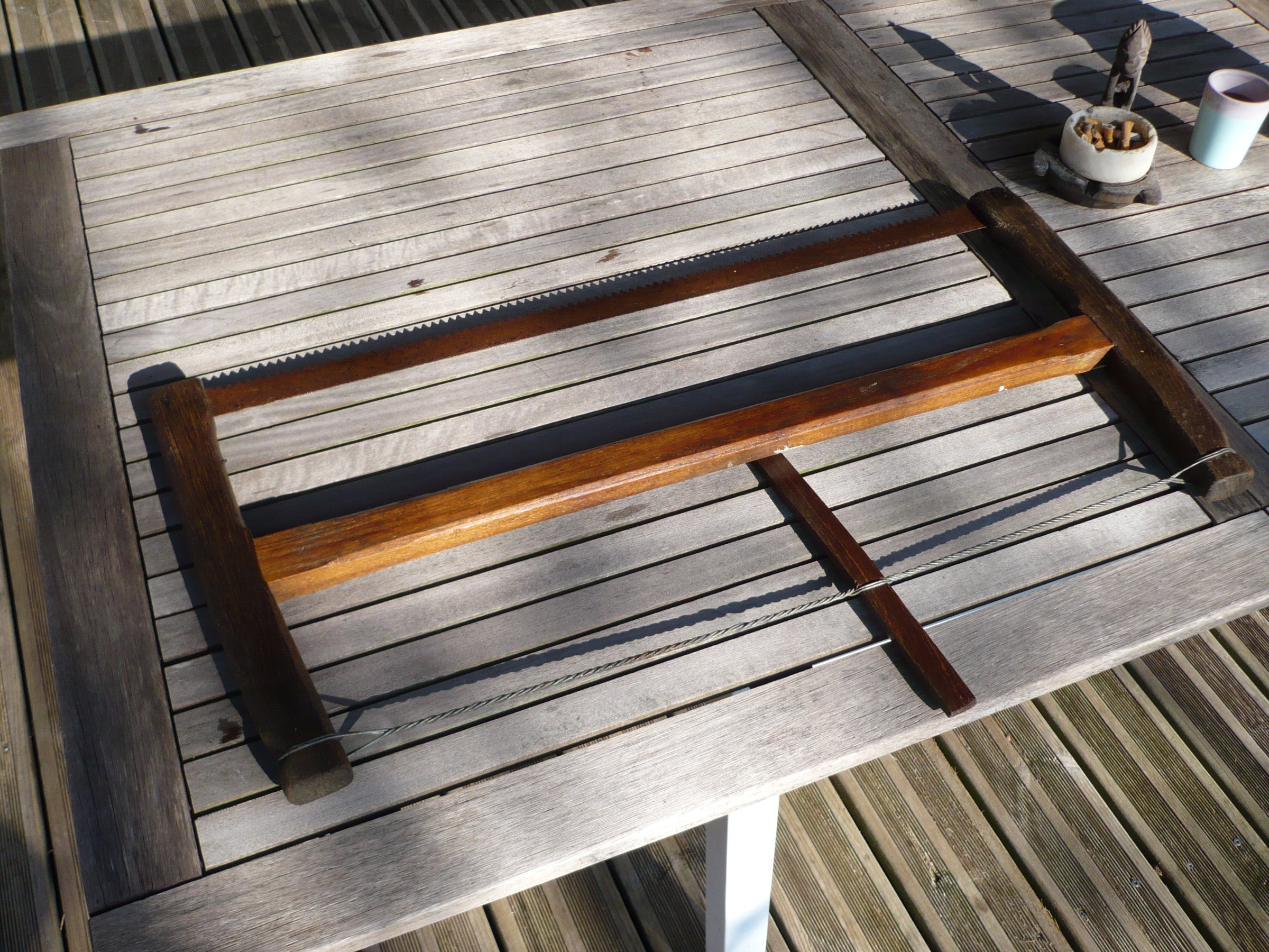

J'aurais cette scie à restaurer pour un usage alimentaire ,découpé du pain IL est prévu pour les 50 ans du beaufre un pain sur mesure 30 ou 40 cm par deux mètres trente .
long de la chose 82 cm
Pour le bois et le câble cela sera huile de lin ,mais pour la lame après décapage et avoyage ,je pensais a de l'huile végétale .Avez-vous des suggestion ?
cordialement
Re: Scies récupérées
bain de vinaigre dans un premier temps.24 h de trempette, si tu n'as pas de contenant adéquat, tu peux imbiber un chiffon de vinaigre et entourer le tout de film alimentaire ça marche aussi. après nettoyage à la brosse au savon à grande eau. la rouille aura disparu remplacée par une couche gris foncé.

Oui j'avais pensé au vinaigre ,mais ne savais pas comment l'appliquer, merci beaucoup Flexo , Extra ! :sup:
