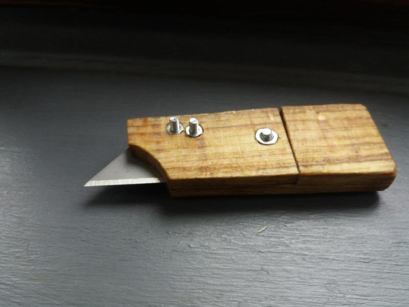

J'ai un cutter avec lame rétractable, mais il a du jeu, ce qui est un peu désagréable à l'usage. J'ai donc essaye de m'en faire un en bois. J'ai de jolis bouts de bois, c'est du résineux, mais pas d'une espèce locale, le coeur est rouge et très dur, l'aubier est très mou et blanc. Il sent bon quand on le coupe.

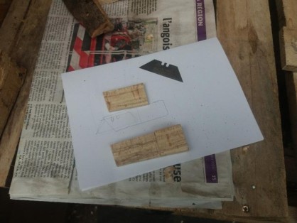

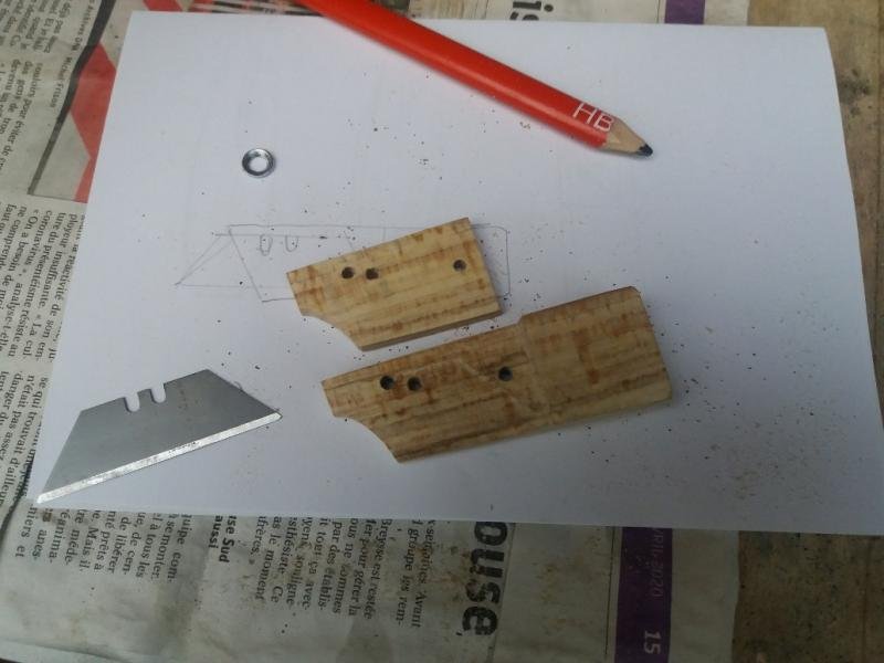

Donc voilà rien de très complexe, scier le bois en deux sur une partie seulement, creuser un peu l'emplacement de la lame, percer pour pouvoir mettre des vis de manière à pouvoir changer la lame. Je n'ai pas eut besoin de beaucoup d'outils:
Se rendre finalement compte que mes vis sont trop épaisses pour les encoches du dos de la lame.
mettre de simples bouts de bois pour caler la lame, qui a du jeu ...

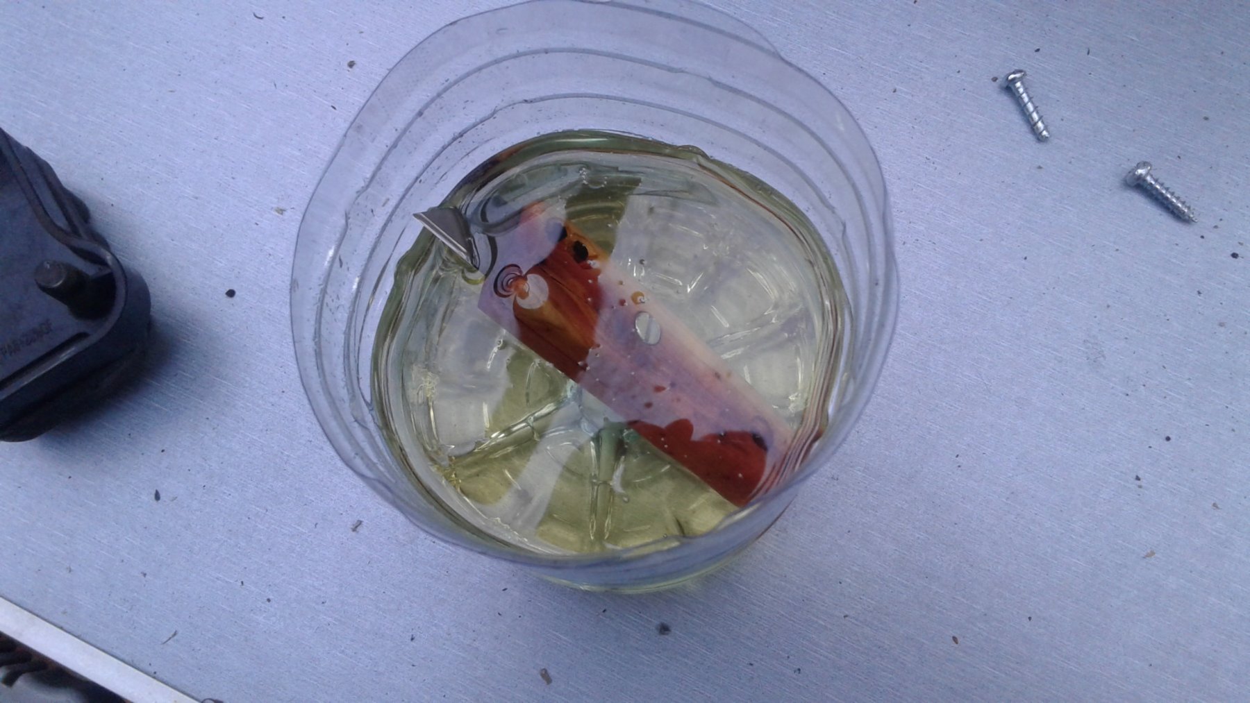

tant pis pas besoin de finitions on jette le tout dans l'huile une nuit, et on l'utilise tel quel. Je referais peut être un truc mieux, ça m'aura occupé une demi journée

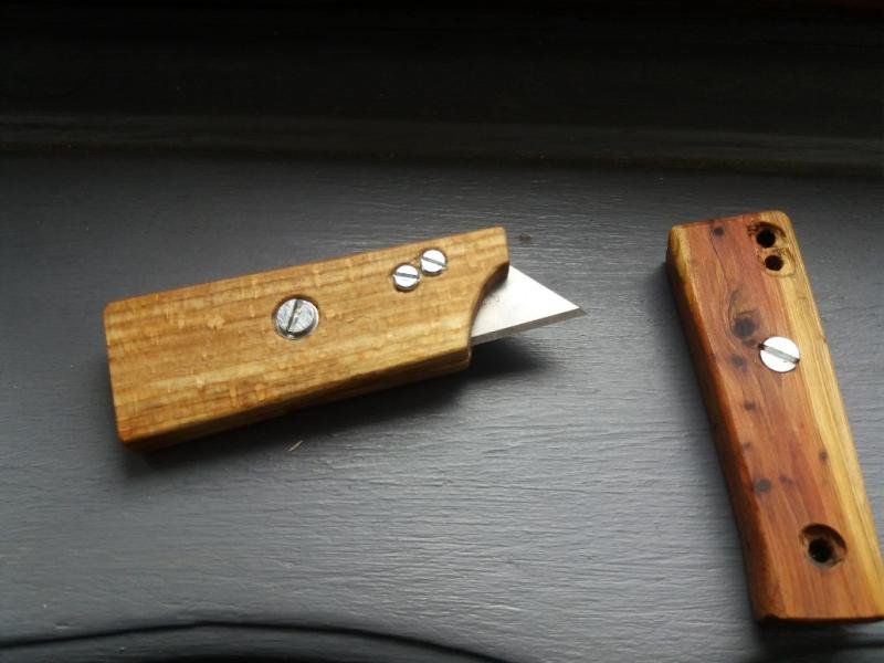

Le cutter plus haut n'a pas bien tenu, j'en ai refait 2, le second le manche est trop compact, bien que ça suffise pour l'usage qu'on en fait généralement.
Bref le dernier est celui qui est censé avoir le moins de défauts. Faut juste que je pense à un système d'étui simple, de façon à ce qu'il trouve sa place dans une caisse à outils.
