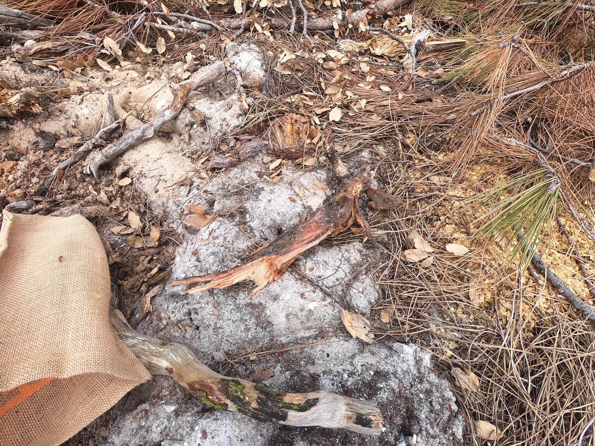

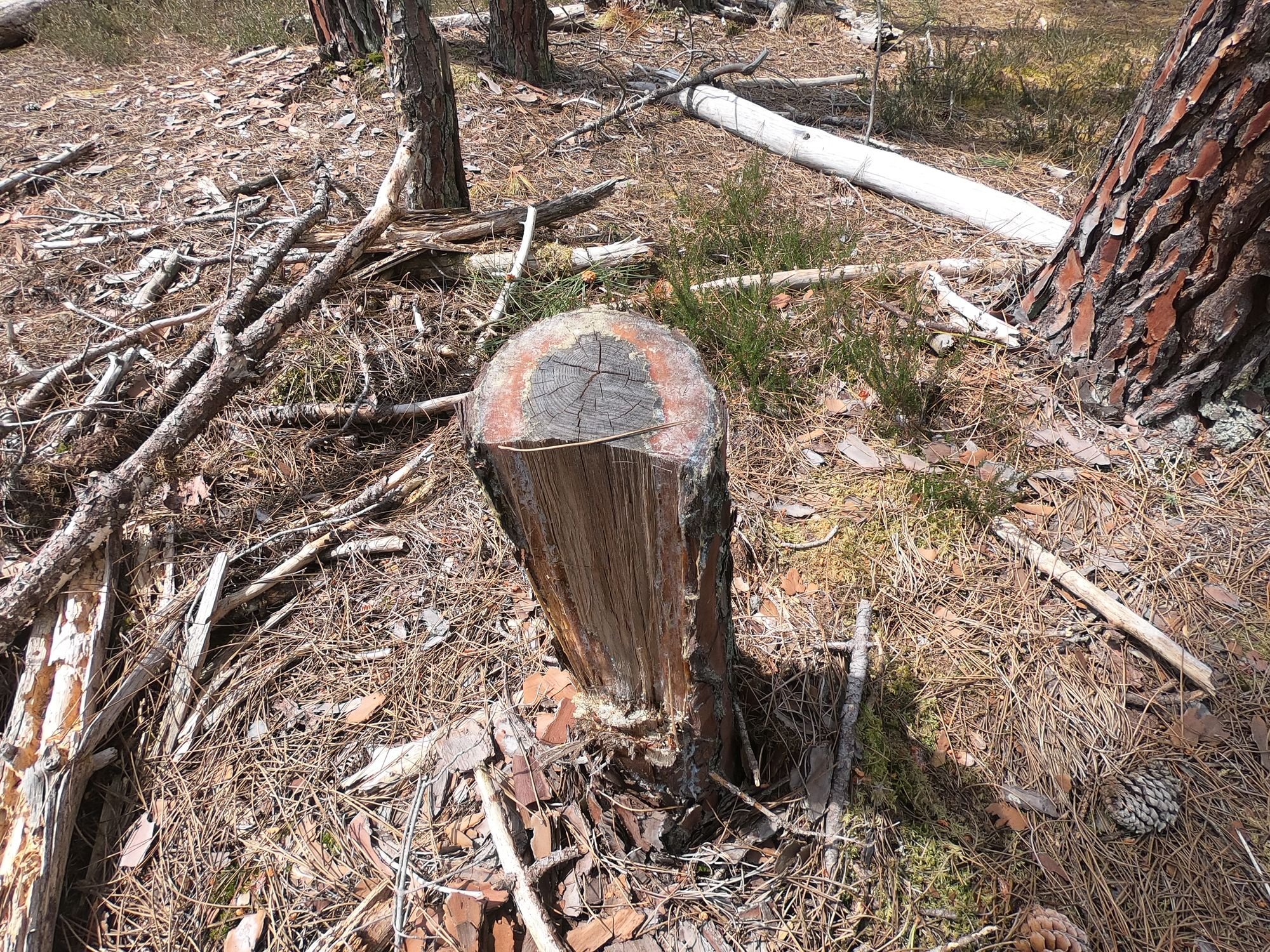

bon j'ai récolté du bois gras :)

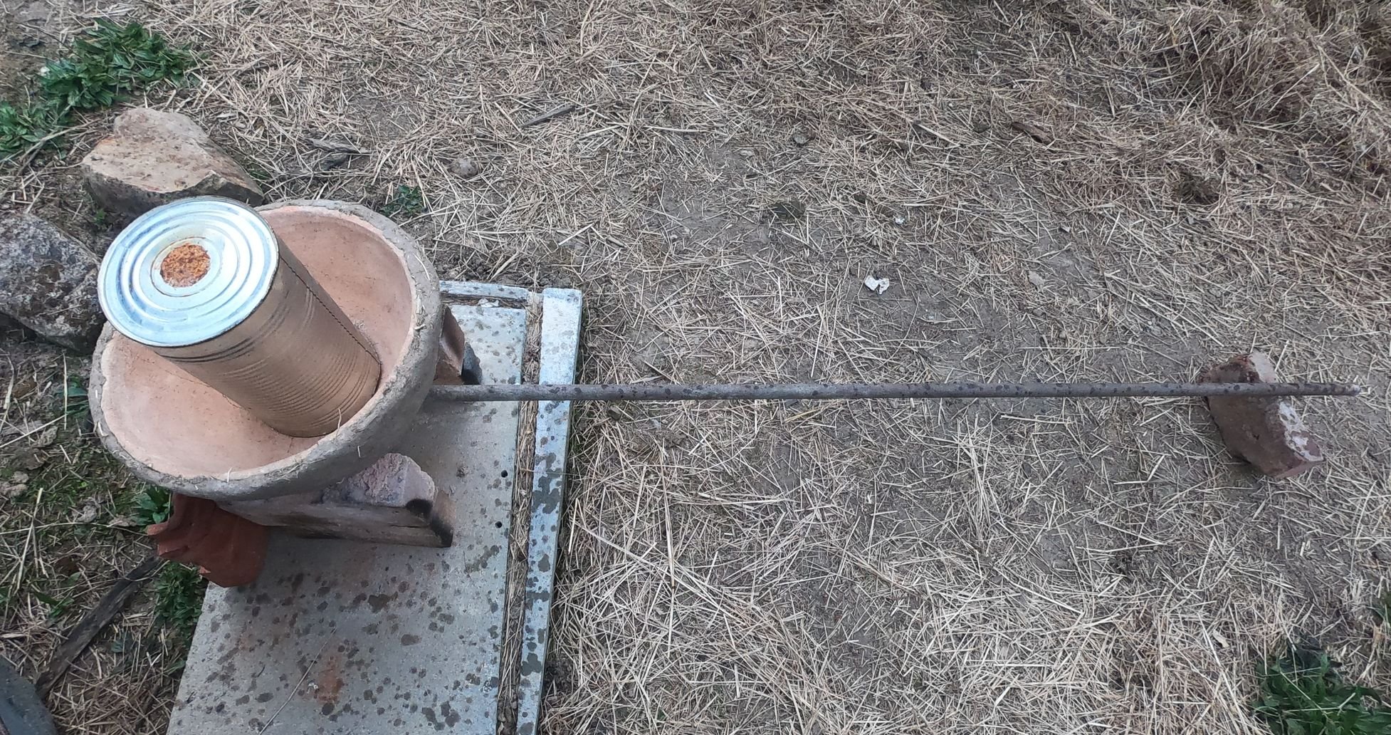

j'ai mis plus de temps que prévu, j'essayerai demain si je peux. la première partie du système devrait à peut près donner ça :

la vidéo du test, je n'ai pas obtenu de goudron noir épais mis à part quelques gouttes :) le contenu des bocaux est trop dilué. le premier tube au moins me semble trop long :
Re: Production de goudron de pin
C'est pas loin en tout cas! :clap:
