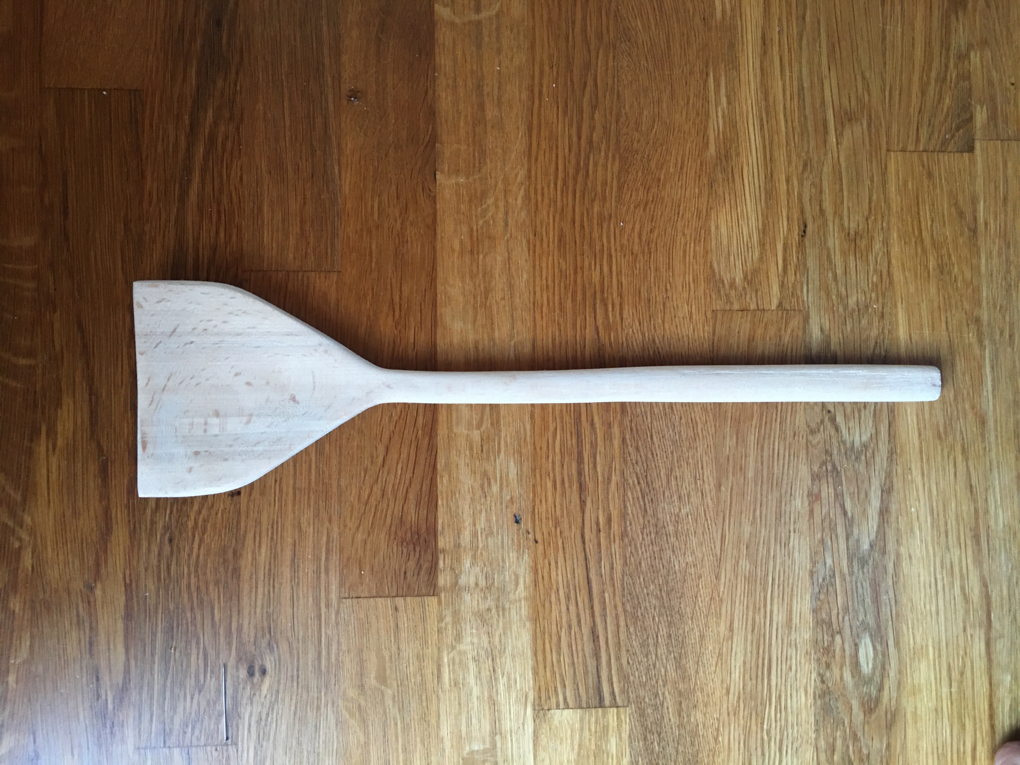

Je viens de confectionner cette spatule de cuisine en hêtre avec des outils bushcraft: couteau scandinave, scie pliante, couteau à cuillère. Le bois était d’une qualité exceptionnelle et encore vert, donc bien que débutant cela ne m’a étrangement pris qu’une petite soirée.
Spatule hêtre
Spatule hêtre
Je m’excuse de ne pas avoir fait de cuillère, mais c’est un objet qui ne m’aurait pas été utile. J’ai donc opté pour une spatule large et plate, et ajouté un léger bombé dessous et creux au-dessus. J’utilise ceci quotidiennement, à la maison et dans les bois.
Puis-je vous demander votre avis sur le ponçage? J’imagine que c’est gratifiant pour l’esthétique surtout quand on débute ;) mais que ce n’est pas le plus malin pour les fibres? Là, comme lémal’est fait, je vais la faire tremper pour redresser les poils et la repasser au grain 600.
Et concernant le huilage, qu’est-ce que vous conseillez? La j’allais partir sur de l’huile de pépin de raisin. Ou peut-être la laisser brute.

Tu as bienfait de faire un objet qui te seras utile plutôt qu'un truc que tu n'utiliseras pas.
Pour le ponçage, je passe un coup de papier grain 180 et l'usage fait le reste, je ne huile que les tasses.
