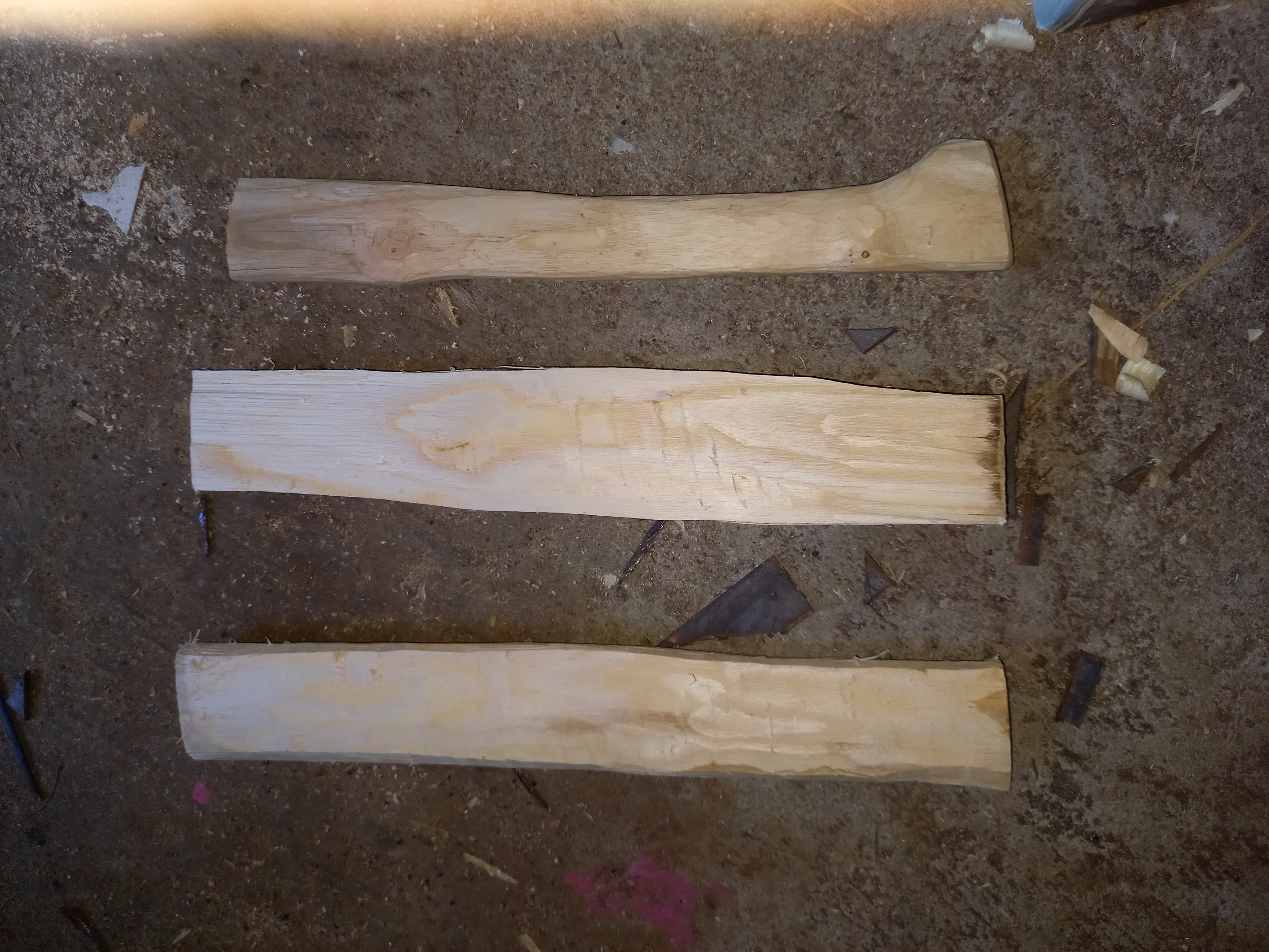

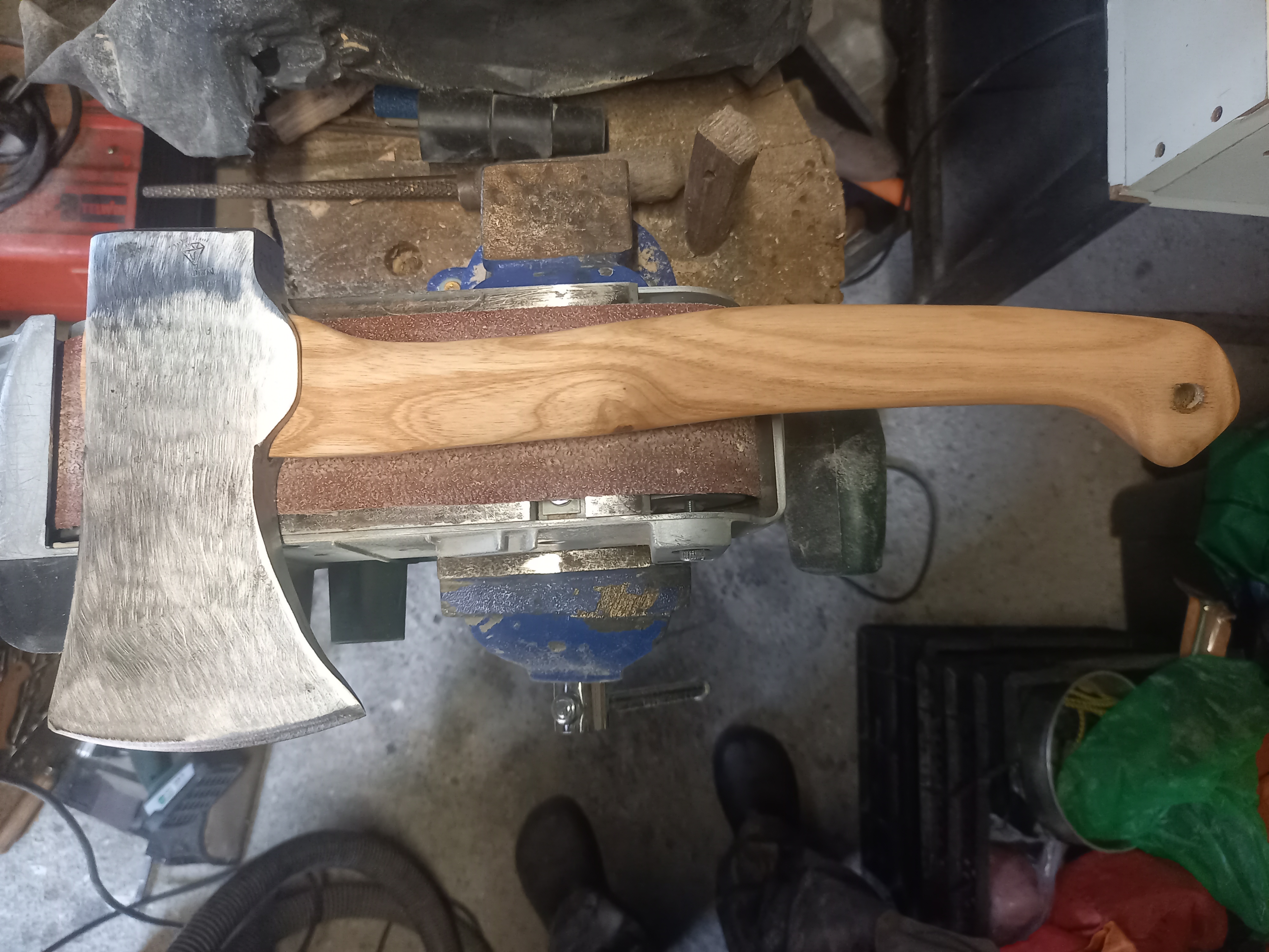

Fabrication d'un manche de hachette en frêne :

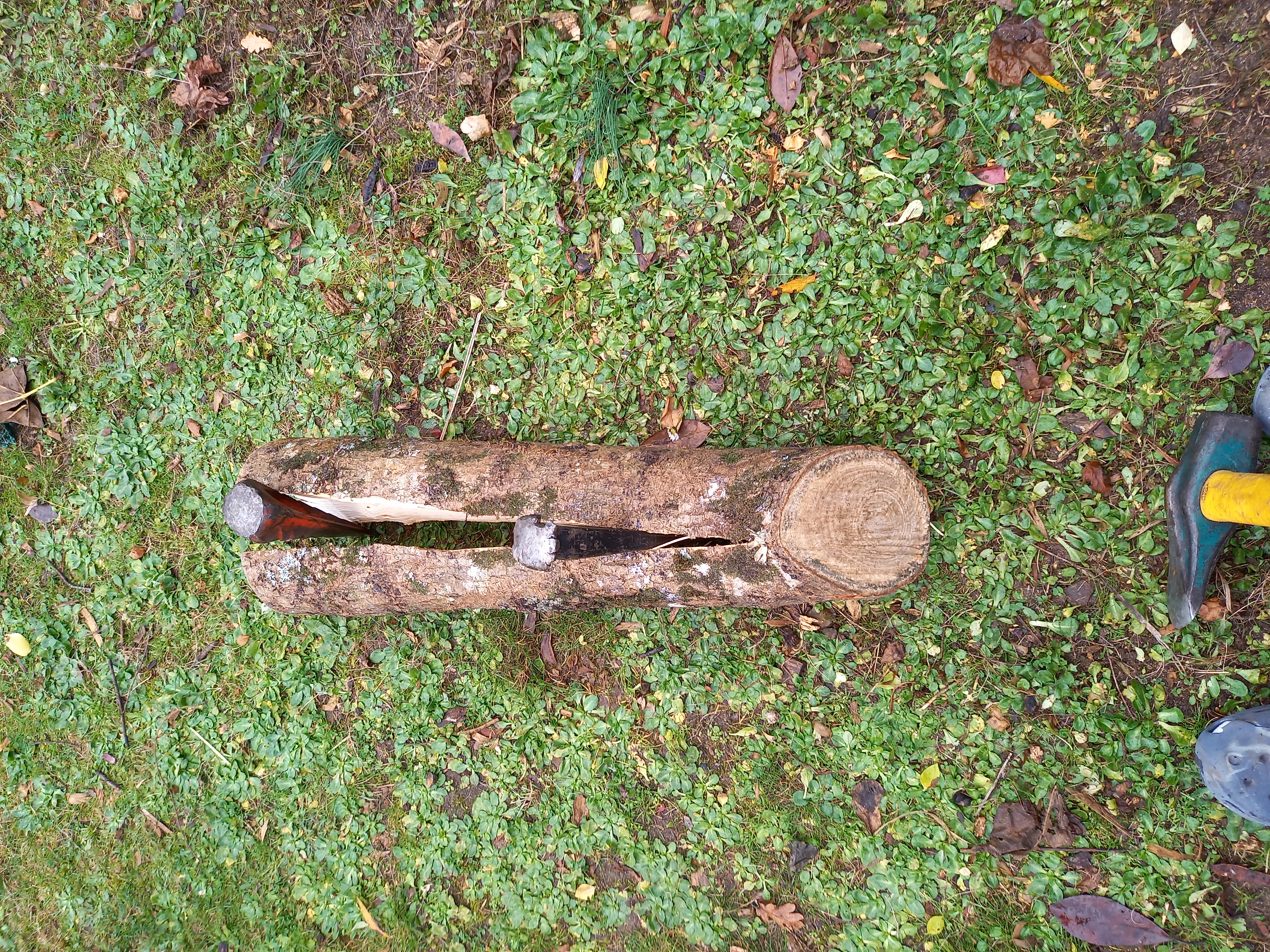

Fendage de tronc:
Traçage de la silhouette :
Ébauche:
Dégrossi de la forme final
Mise à sécher en attente.
Re: Restauration de hachette

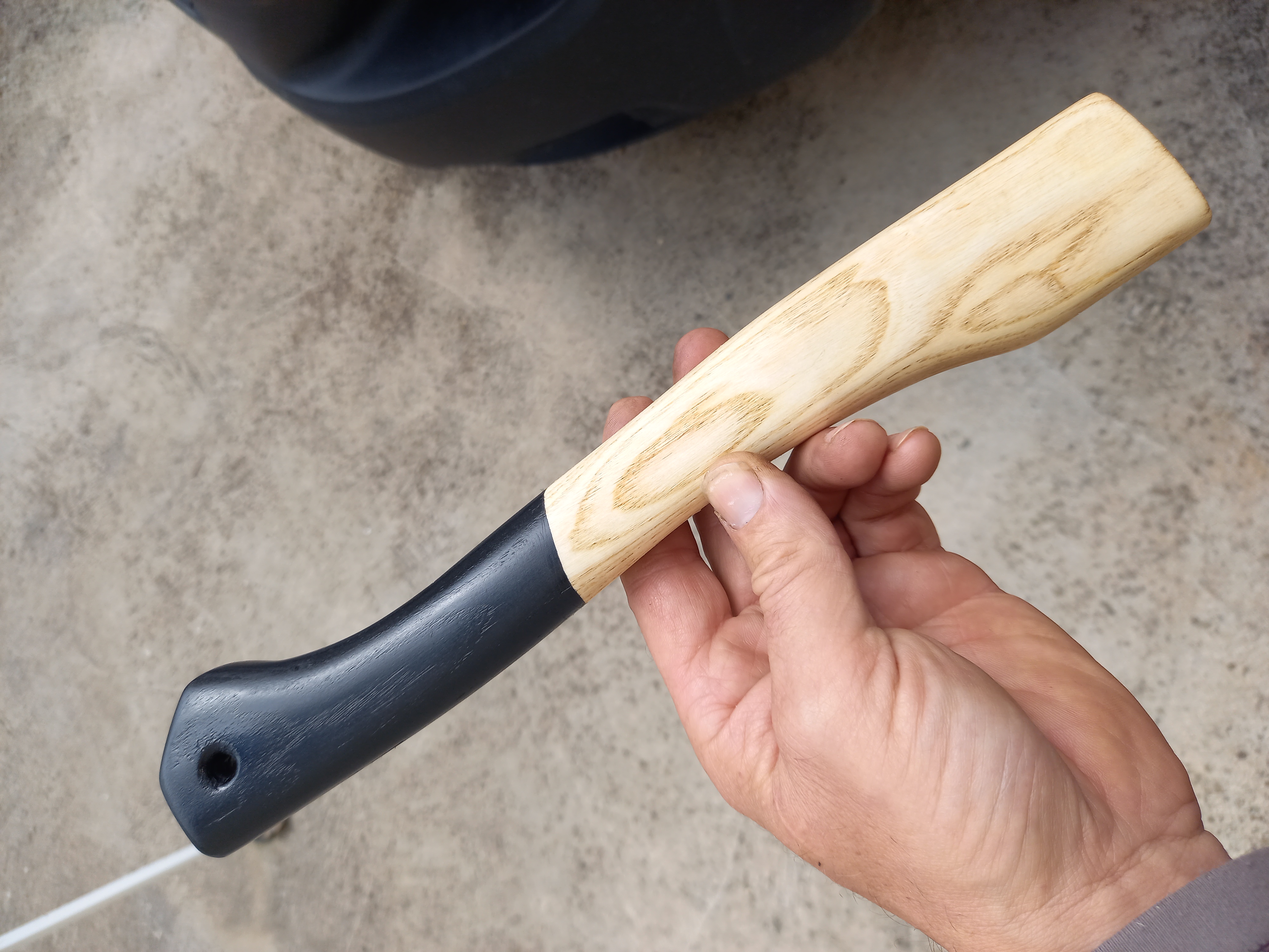

Un an et demi plus tard, utilisation pour remplacer un manche trop court sur un fer de 800g
Reprise du travail, mise à la longueur :
Finition de la forme et ponçage:
Résultat final:

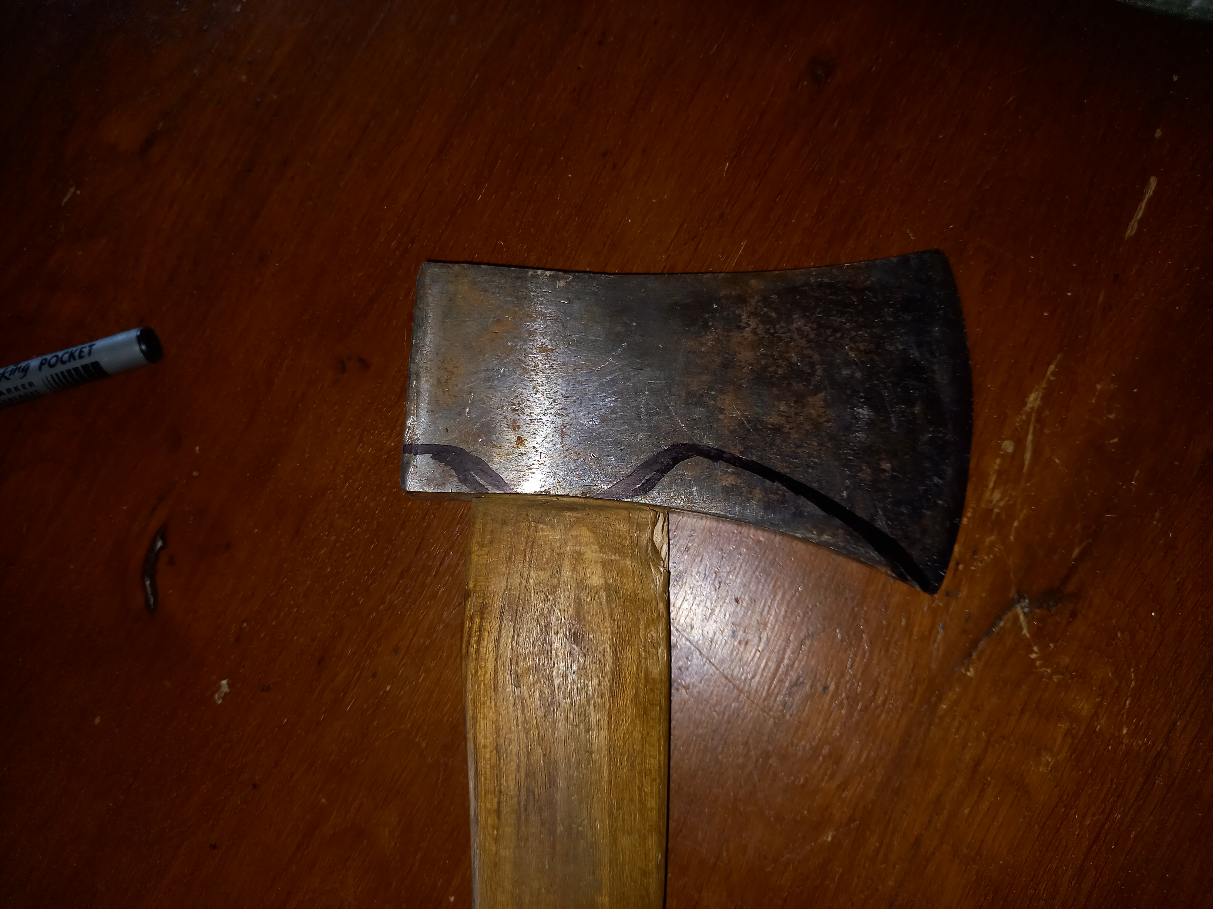

Une Révex trouvée dans les bois, manche pourrie:
Dessin de la forme

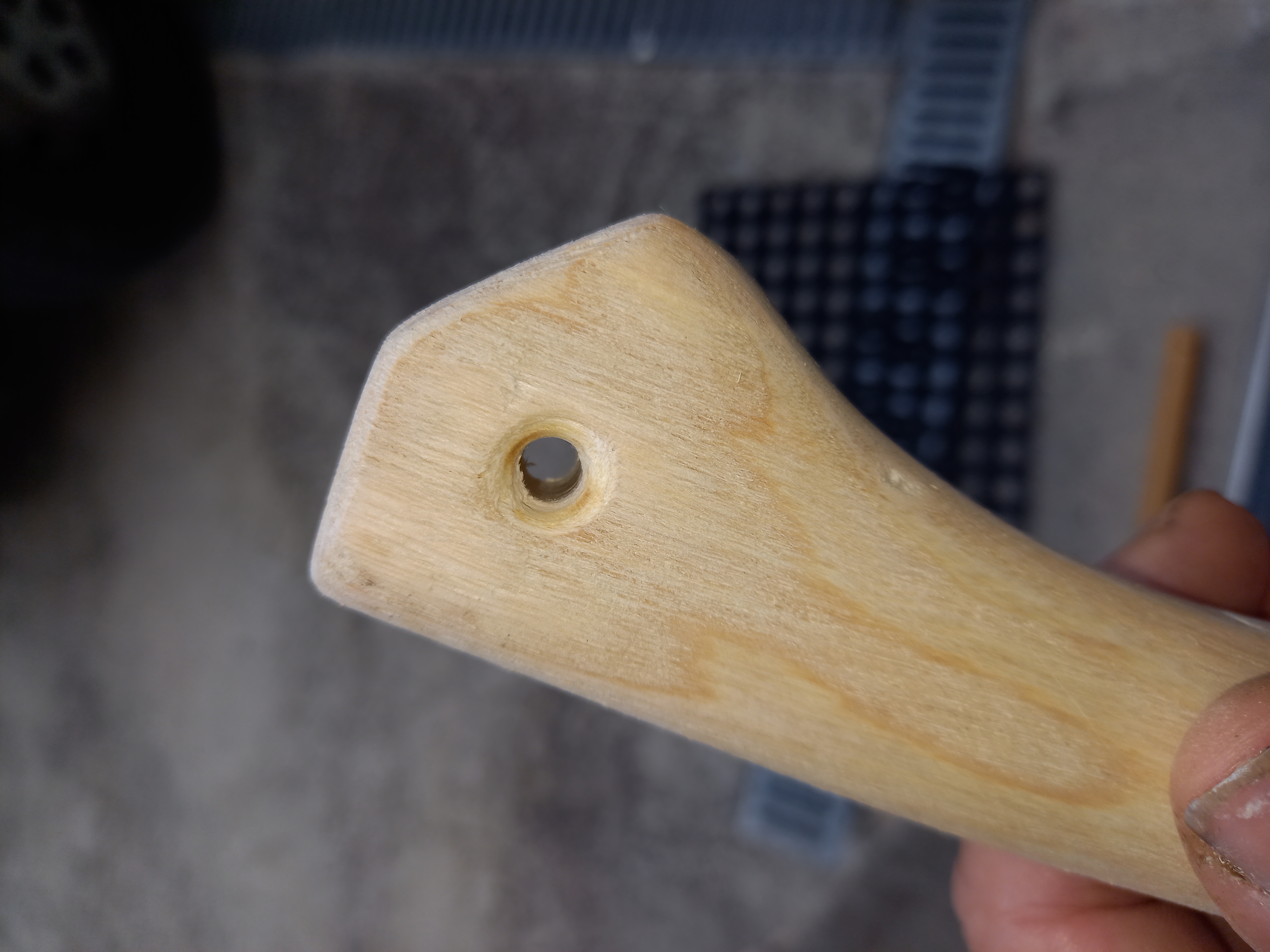

Perçage pour une éventuelle dragonne

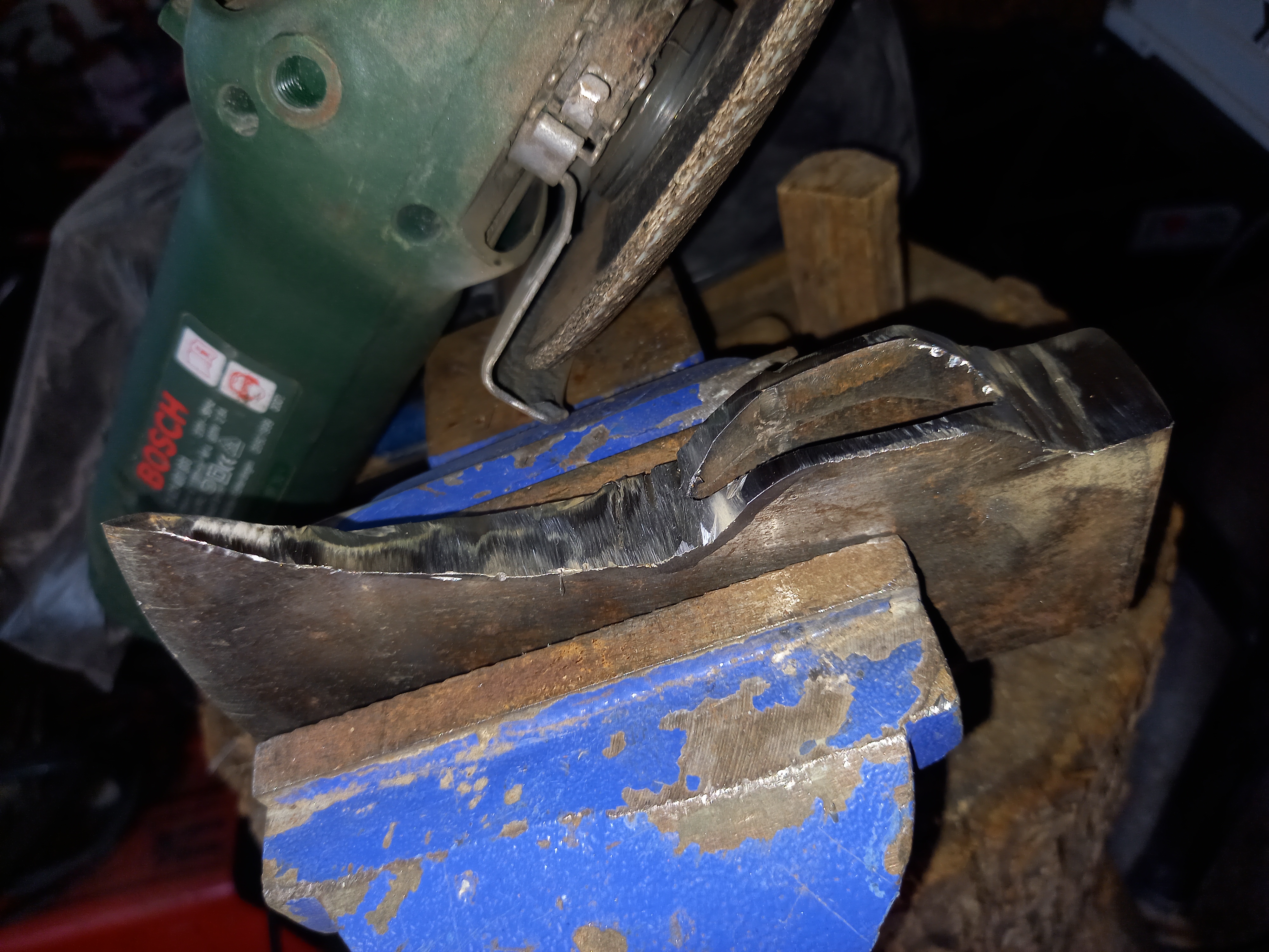

Nettoyage du fer

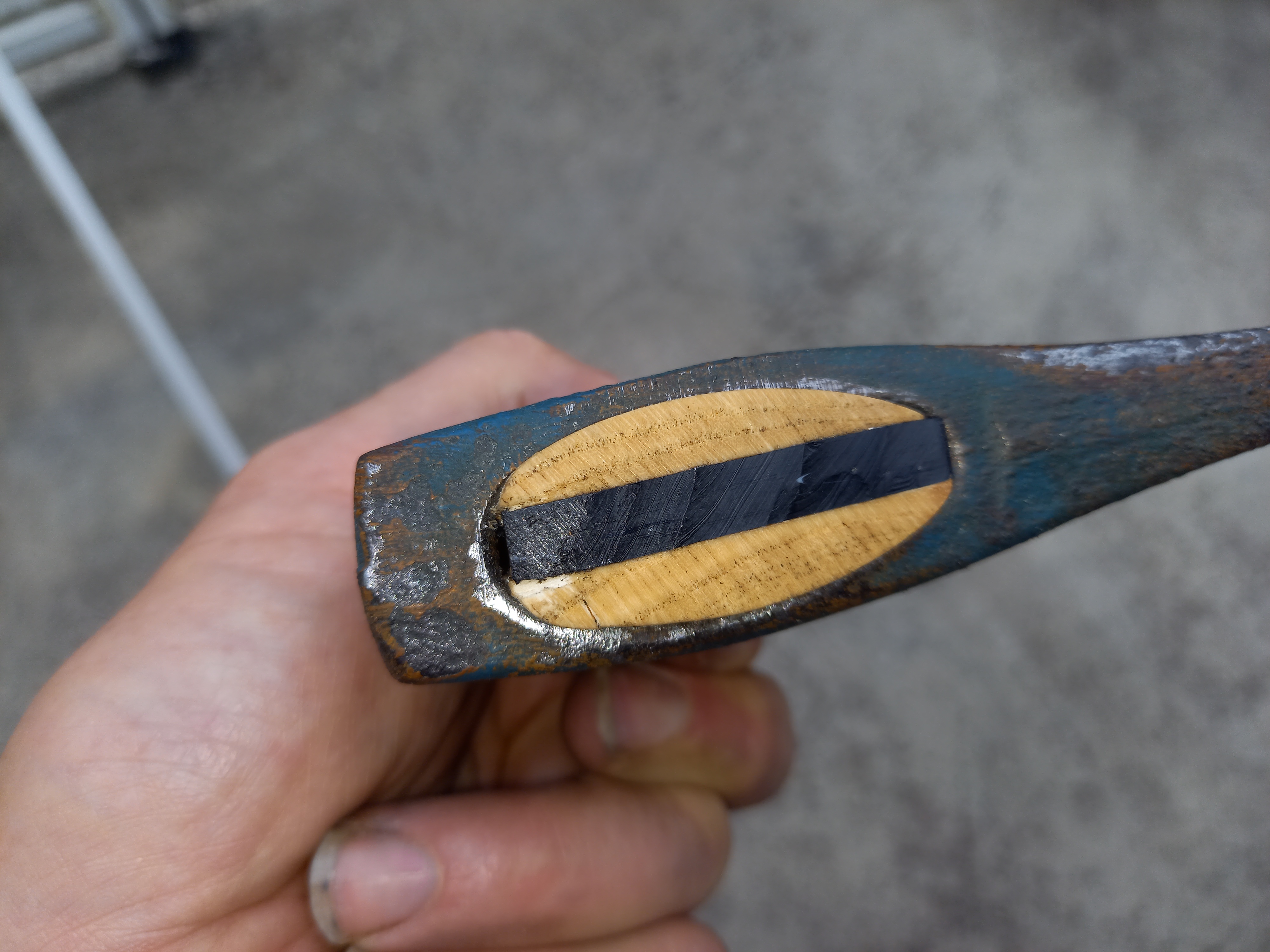

Emmanchement
Repose du coin plastique d'origine

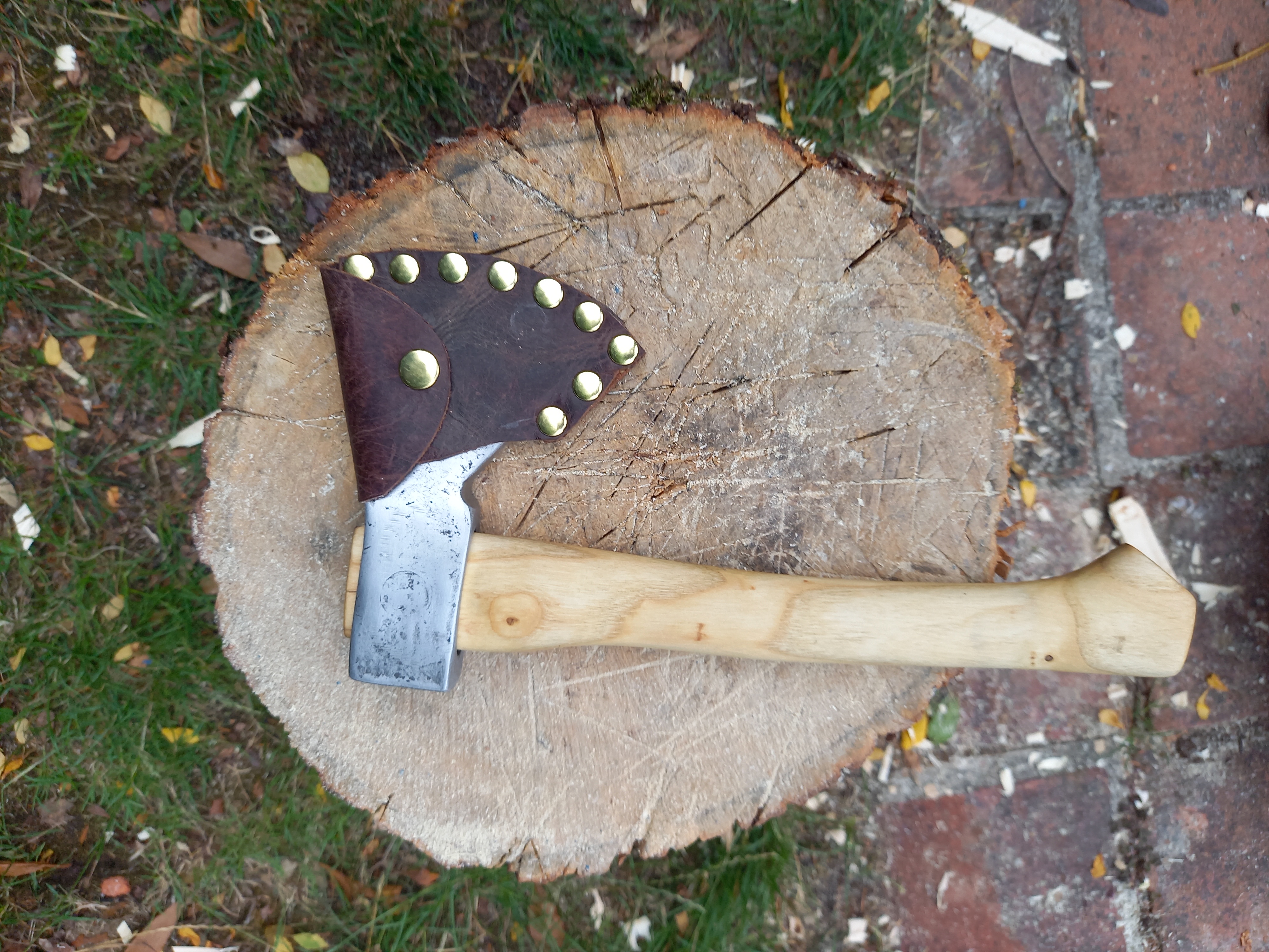

Fabrication de manches en série et restaurations d'une petite hachette leborgne et d'une autre revex, avec leurs étuis:

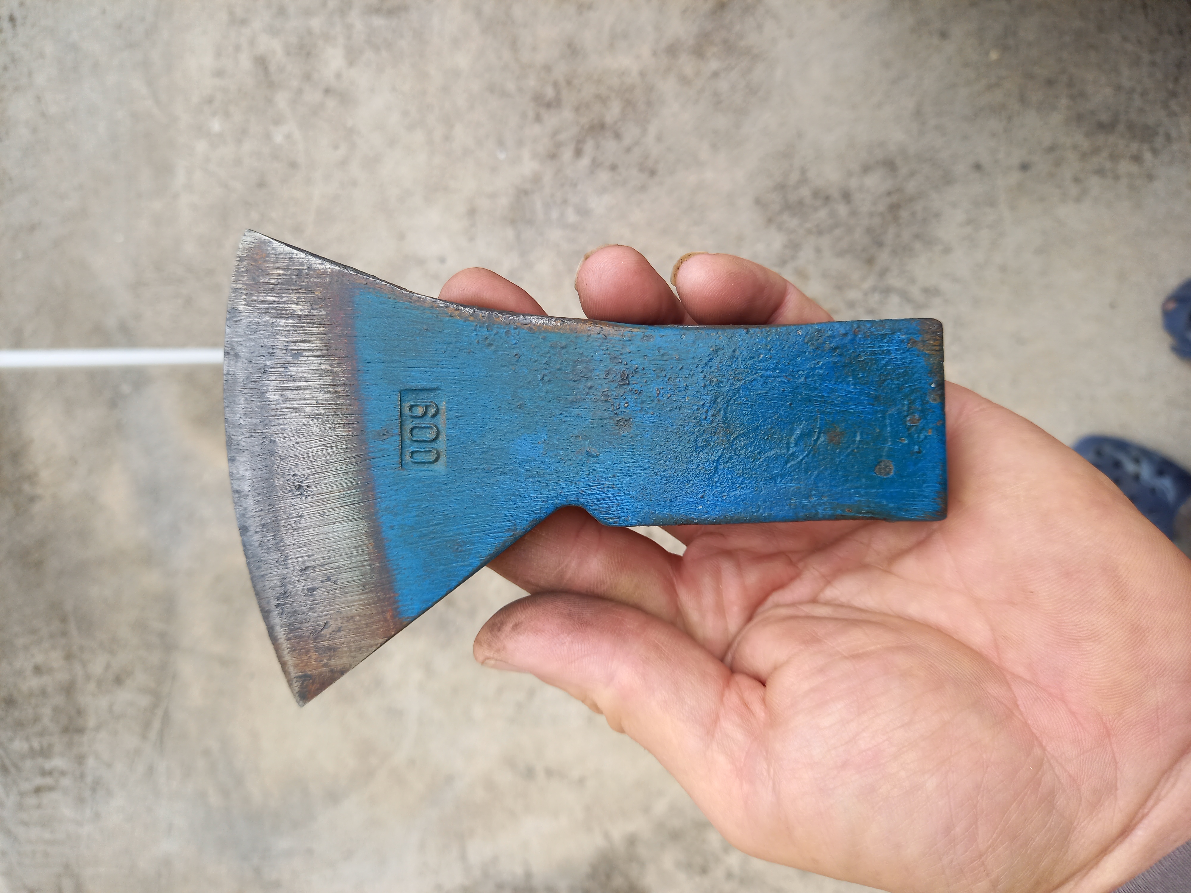

Je décide de donner une forme plus synthétique à ma vieille hachette chinoise.
Bon plus qu'à lu faire un manche.
