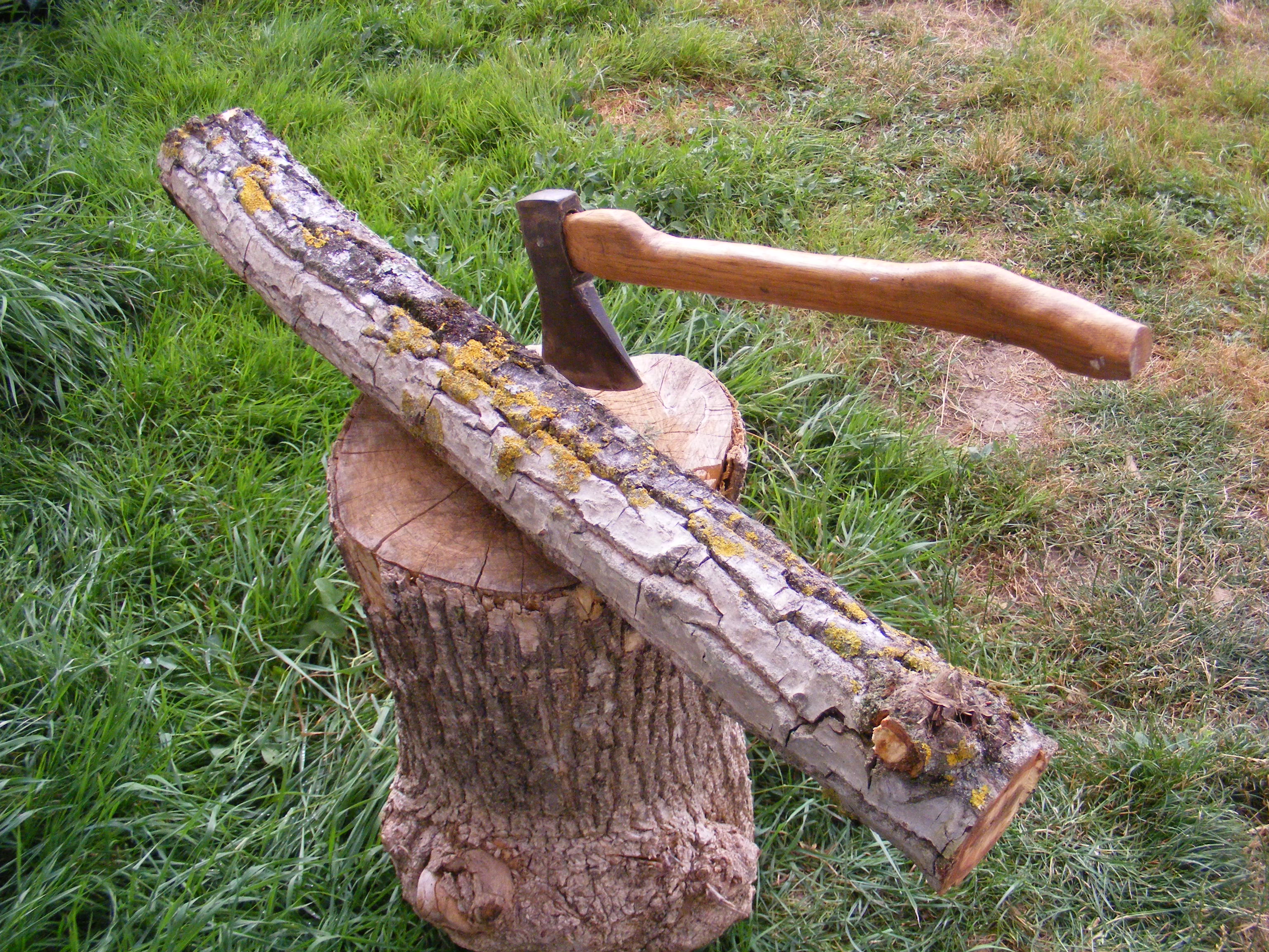

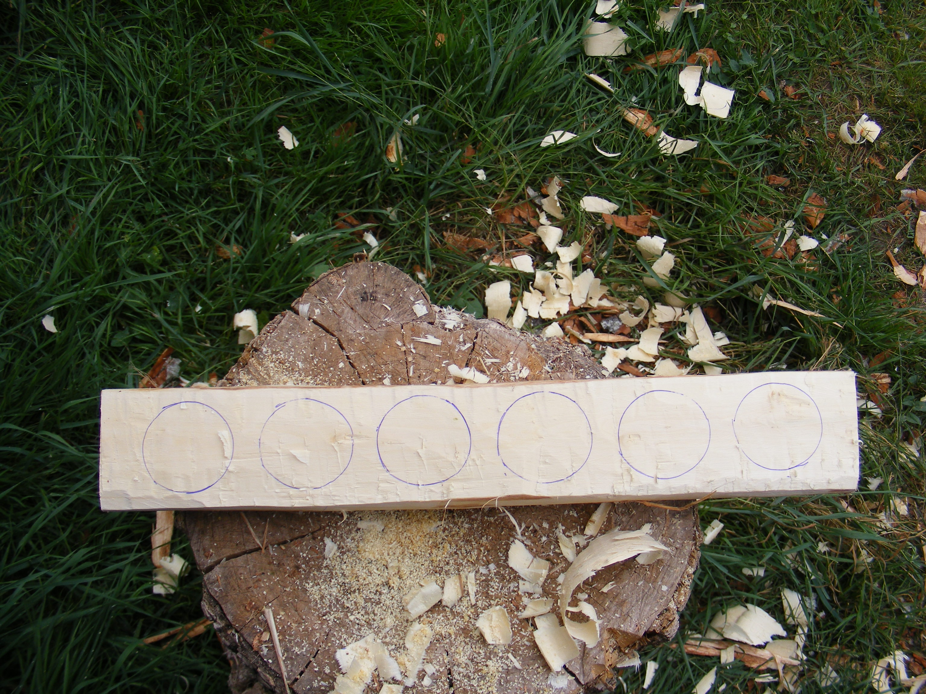

La première partie avance
- Jacob
- Messages : 5653
Re: Objet du mois de juillet
C'est quoi comme bois ça ? Du saule, non ?
Rien qu'au couteau croche les trous ?
C'est du peuplier. J'ai commencé entièrement au croche puis pour les suivant j'ai fait un avant trou au ciseau à bois.

J'allais te demander ta technique héhé Jacob a été plus rapide que moi.
Pourrais-tu pour les prochaines étapes "détailler un peu" les outils et les méthodes que tu utilises, j'aimerais suivre le projet mais apprendre en même temps, je vois clairement que je manque de méthode avec ma cuillère en bois, 6h pour creuser le "bol" de la cuillère... et de façon un peu dangereuse parfois lol
c'est notre professeur Jacob lol
D'ailleurs dans sa vidéo à 2:15 environ tu verras comment faire un près trou avant d'attaquer au croche.
http://www.youtube.com/watch?v=WeGazHtO ... ure=fvwrel
si tu n'as pas de ciseaux à bois on peut visiblement se servir d'un tournevis, comme zoran ici :
http://www.youtube.com/watch?v=xwvhGwsE3hs&feature=plcp
Pour le reste j'ai juste pris une branche tombée au sol, découpé un tronçon, je l'ai ensuite écorcée, fait de mon mieux pour faire un plateau sur une face, pris un petit verre pour tracer les cercles, fait les près-trous au ciseau à bois et terminé au couteau croche.
Pour la cuillère tout ça, je suis loin d'être un spécialiste...il y a eu il me semble un projet du mois sur ce thème tu y trouveras sans doute des exemples, dans les vidéos des passages de grades ou bien encore celle de Pierre qui n'utilise pas de croche http://www.youtube.com/watch?v=Vq7_sp8e ... el&list=UL fait quand même gaffe à tes doigts si tu l'imites...il va vite
