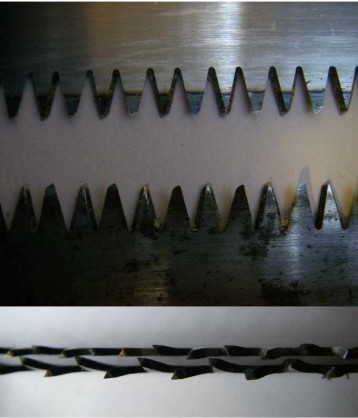

J'ai essayé l'avoyage avec un tournevis, mais j'arrivais mal à contrôler les choses (concrètement, une dent restait sur place et la suivante était trop penchée). Du coup, j'ai essayé avec ma pince à bec fin, et j'ai trouvé que c'était facile ... ce qui ne veut pas dire que ce soit bien fait. Je me demande si je n'y suis pas allée un peu fort, parce que maintenant l'ancienne scie a un trait de coupe plus large que la nouvelle. Voilà le résultat en photo, la nouvelle scie est en haut sur les 2 photos.
flexo a écrit :si les dents sont bleues,ça ne s'affûte pas en principe.
Je n'arrive pas à voir si les dents sont bleues ou pas ...
L'angle entre 2 dents me semble trop petit pour une lime tiers-point, il faut que je trouve une autre solution pour l'affutage.
Re: Scie égoïne jetable ou affutable ?
Celle du haut a les dent bleu !!!!!..... :eheh: donc tremper dur ......donc in affutable avec une tierce point a mon avis ....c'est pour sa que je t'ai proposer une disqueuse ......et pour la machette moi je m'en sert en Boushcraft ,sa remplace avantageusement un camps et quelque fois une hache :yup:
Ps; désoler j'avais oubliez que t'étais une fille :oops:

Effectivement elle semble trop avoyée. L'avoyage sert à réaliser un trait de scie plus large que l'épaisseur de la lame afin d'éviter le coincement, inutile donc de faire un trait de scie surdimensionné par rapport au dos de la lame, car plus tu as de matière à enlever plus l'effort à fournir est important. Généralement les scies pour le bois vert ont un avoyage plus prononcé que celles à bois sec.
Pour l'affûtage proprement dit le plus simple est de tester si le tiers point "mord" ou s'il glisse.

salutçafarte a écrit :Effectivement elle semble trop avoyée
C'est corrigé : j'ai refait un avoyage moins prononcé, mais un peu plus que la neuve (même modèle) quand-même ... vu que l'avoyage va se défaire quand je vais m'en servir, et que je n'ai pas envie de recommencer ça trop tôt ...
salutçafarte a écrit :Pour l'affûtage proprement dit le plus simple est de tester si le tiers point "mord" ou s'il glisse.
J'ai testé sur quelques dents, ce qui n'était pas évident du tout (pas trouvé de tuto sérieux sur le net) : je suis obligée de tenir le tiers point penché, vu que l'angle du tiers point est 60°, et entre les dents il y a un angle beaucoup plus petit ... J'ai vaguement l'impression que ça mord, mais c'est difficile de ne pas toucher aussi la dent qui est à côté de celle que j'affute ...
J'aimerais bien de trouver une façon de vérifer si ce que je fais comme affutage sert à quelque chose, avant de le faire entièrement ... et je me demande même si l'affutage est vraiment à refaire ...

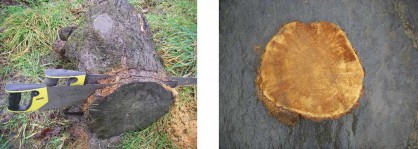

Bon, j'ai trouvé une façon de comparer mes 2 scies.
J'ai besoin de 2 ronds en bois assez larges pour un projet bushcraft. J'ai découpé le premier sur un rondin des saule sec, qui commence même à pourrir à l'extérieur (cf. photo, à droite). Pour ça, j'ai fait 2 coupes, une avec chaque scie (cf. photo, à gauche), en avançant en même temps : 30 fois à droite avec l'ancienne scie, puis 30 fois à gauche avec la nouvelle, etc ... jusqu'à la fin, ce qui m'a pris un certain temps.
Résultat : au début, ça va un peu plus vite avec la nouvelle scie. On sent que ça "mord" mieux. Mais vers la fin, la nouvelle scie a tendance à frotter plus, même si ça ne coince pas vraiment, et moi j'ai l'impression de forcer plus. Et l'ancienne scie rattrappe presque la nouvelle, avec un travail plus facile à la fin.
Donc je pense que c'était surtout l'avoyage de ma scie qui était à refaire, et que l'affutage, même s'il ne vaut pas celui de la neuve, est encore correct : )

pour les dents étroites, comme celles des scies de jardinier, il ne faut pas un tiers-point, mais une section losangique, comme celle-ci:
http://www.bahco-ecoles.fr/A-3310-lime-d-affutage.aspx
c'est pas forcément un mal de donner beaucoup de voie quand on utilise la scie dans du bois vert.
ça demande surtout plus d'effort pendant le sciage.
