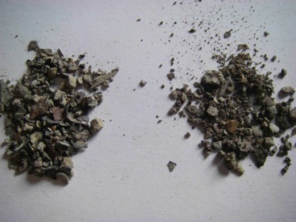

Voilà les résultats des tests ce ce week-end :
Essai de corrosion
Trempage ou pas dans l'eau de mer -> pas de différence visible. C'est le tas de droite qui a été arrosé d'eau de mer ...

Mais la différence n'est pas énorme, il doit bien y avoir du fer dans ces particules, mais combien, et sous quelle forme ???

Alors pour ton test de l'aimant, si de la paille de fer et des clous sont attirés plus vite que tes particules, c'est qu'en effet ça ne doit pas être du fer pur.
Pourquoi ça ne s'oxyde pas, je ne sais pas.Peut être que c'est déjà du fer oxydé ? ou du minerai comme dans le sol?
Mon idée c'est qu'il y a du fer dans le sol, et qu'il y a en aussi dans le bois, en faible quantité bien sur. et au final après combustion il est plus concentré dans les cendres.
Donc en théorie ça me parait faisable d'utiliser ce fer, même si pour moi il serais sans doute plus simple d'utiliser le fer du sol que celui de cendres. :pas:

Je ne voudrai pas te casser la baraque mais au vu des images que tu as posté les résidus contenant des particules métalliques issues de tes cendres ne représente pas suffisamment de matière pour espérer en tirer une loupe et de fait ¨quoi que ce soit de forgeable¨ .
De plus pour faire une lame il faut de l'acier et donc que le fer contienne (entre autre) un certain pourcentage de carbone sans quoi il ne prendra pas la trempe et restera mou .
