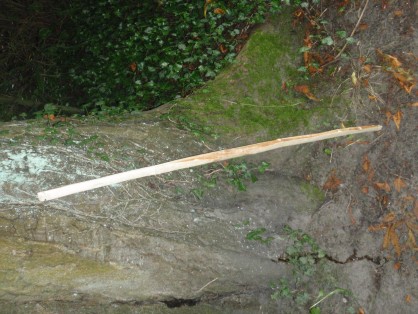

voila ma version de l'affaire:
On remarque que la courbe n'est pas très bonne!! :pas:
La puissance n'est pas non plus phénoménale, une suggestion pour améliorer ce point?
Maintenant, bushcraft or not bushcraft ????
Qu'importe de paraitre bushcraft car l'important c'est d'être bushcraft !!!

Thomas a écrit :voila ma version de l'affaire:
Sympa ton truc......pour la puissance, tu as essayer de prendre des branche un peu plus grosse???? :lolkc:
Autre question, c quoi comme ficelle que tu utilise???? :eheh:
:marco:
Re: [Technique] Fabriquer facilement un arc simple.
Salut,
l'idée c'est d'avoir un truc à peu près symétrique, plus tu t'éloignes de la poignée, plus ça doit être flexible. Sur ta photo on voit que tu as une tiges plus courte que l'autre qui s'arrête à la moitié de la branche gauche. Si tu places cette tige de façon à ce qu'elle soit centrée par rapport à la poignée, ça sera mieux car tes 2 branches travailleront. :hehe:

manu3259 a écrit :Salut,
C'est peut être pas très visible mais il n'y a pas de branche plus courte que les autres! :pas:

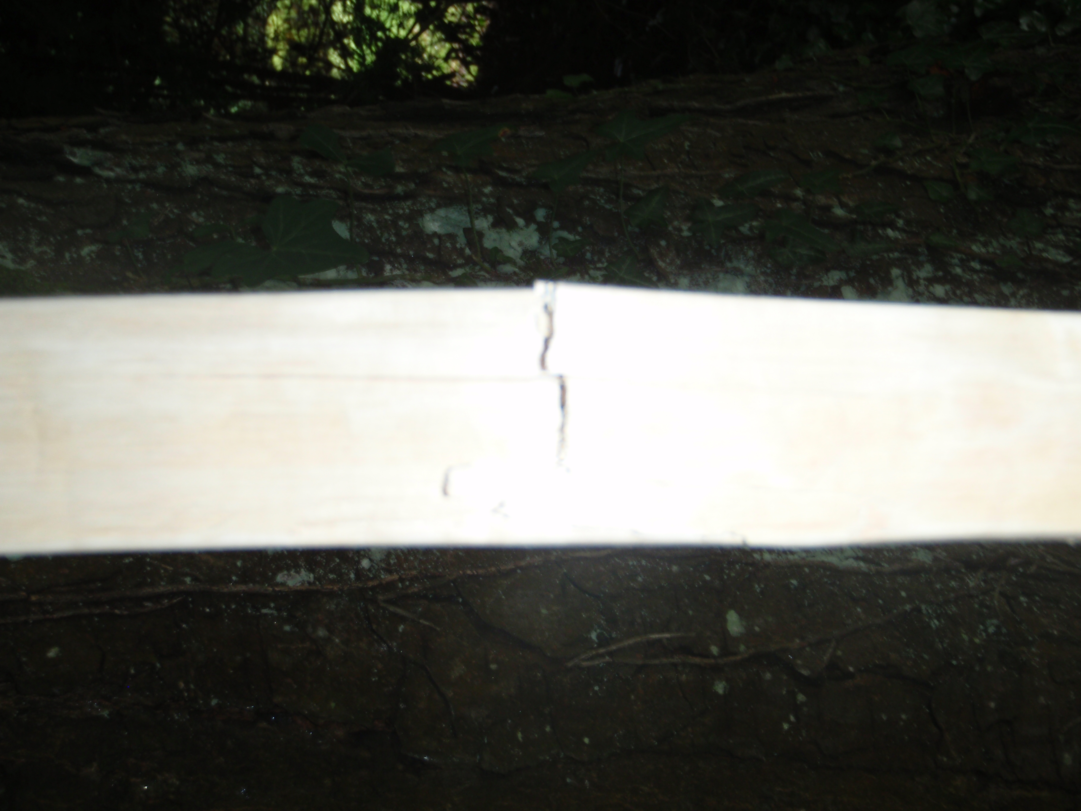

Re :arc en noisetier, après trois mois de séchage (même si mon post date d'il y a un mois) et sans uilisation, il n'étais plus souple du tout et ne reprenais plus vraiment sa forme droite... :pas:
Je l'ai re-tendu, puis j'ai tiré deux flêches et :
sinon il étais quand même bien fait :smok: :
