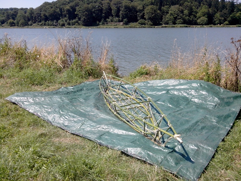

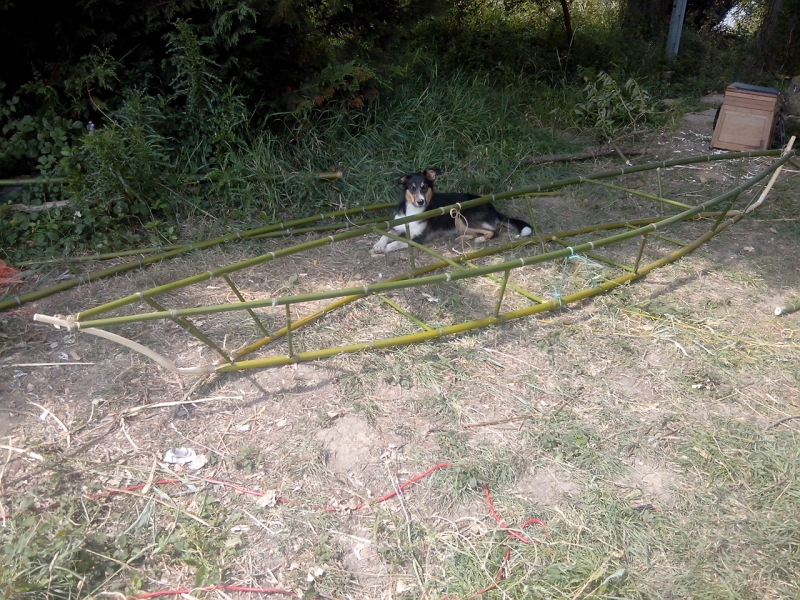

Encore un peu ce matin:

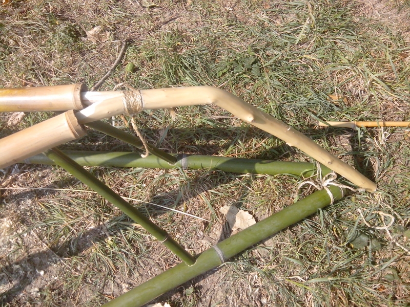

Et le détail de l'assemblage des bouts:

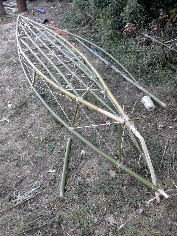

La suite ce sera des croisillons en ficelle pour rigidifier en mettant sous tension. Ensuite mise en place de bambous à l’extérieur dans le sens de la longueur pour que la toile s'applique bien et souder la toile, qui ne devrait pas être trop difficile à faire vu la forme. (La précédente ressemble à rien, des plis partout.
J’espère la mise à l'eau ce week-end, au moins avec la bache.

Très bon, je me demandais comment tu allais raccorder. :babacool:
Comment perces tu le bambou ?

Pour percer le bambou j'utilise un foret à bois plat:
Les miens n'ont plus les petites pointes des extrémités mais affutés avec une petite lime ça coupe encore. Un trépan irait bien aussi mais je n'en en ai pas au bon diamètre.

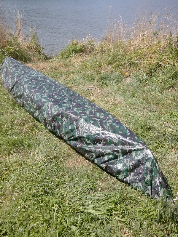

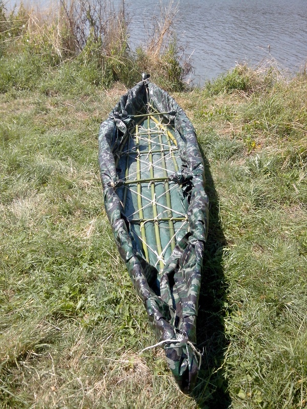

Pour le fond 2 tapis de sol en mousse iront très bien pour l'instant, je ferai une pagaie avant.
Sinon j'ai encore un peu avancé
Je teste dès qu'il fait moins chaud, là je pourrais cuire un œuf sur la bâche.

Tu as bien avancé
Par contre le fond me paraît un peux léger, et au niveau des assises tu as prévu quoi ?
