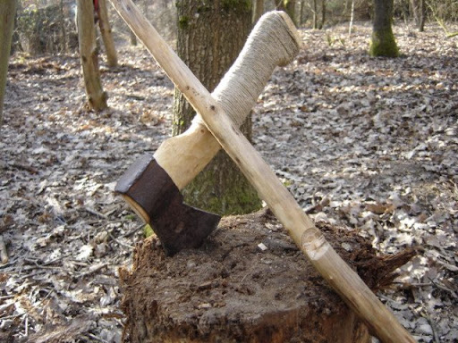

j'avais une petite hachette de (dirons-nous) randonnée, que les américains apellent pack axe. 30 cm de manche maxi,et une petite tête!
en son temps j'avais fièrement posté le nouveau manche en érable sycomore un truc en pousse rapide dans le règles de l'art! bref au premier essai couic le manche casse net au premier coup!
je façonne donc un manche en charme,incassable ,lui,mais la forme de son extrémité poignée pistolet ne me plait pas .
alors,j'en refais un autre, façon double courbure toujours en charme,solide et grain fin prenant une belle patine et finition facile à faire!
les anciens manches:
semblançay 038.JPG (162.91 Kio) Vu 12720 fois
le nouveau manche:
n'hésitez plus faites des manches vous-même,plus ils sont petits et plus on en fait plus c'est facile!
par contre si vous essayez une hachette pour la première fois il est prudent d'en avoir une de confiance à portée de main!

oui pas mal la forme. C'est original comme tête de hachette, l'oeil à l'air petit, ou alors tes gants sont immenses; :lolkc:

J'avoue on dirai une hachette de poche :lmao:
