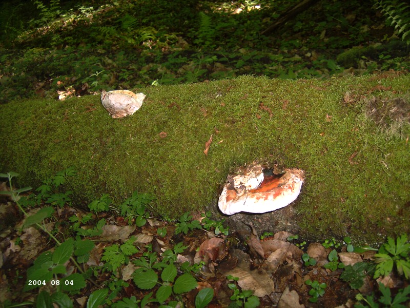

Là sur la photos
je l'ai pris sur un bouleau ,
on m'a dit que c'est la deuxième partie en partant du haut ,
la couche la plus fine ,la plus dure (non pas celle là :nana: )
c'est ça ou pas ???? :pas:

Clique sur le lien Suma, on peut agrandir l'image, tu vas le voir de près :) regarde sur les berges où tu traines, sur les arbres mort debout ou au sol...sur peuplier s'il y en a dans ton coin. :yup:
http://upload.wikimedia.org/wikipedia/c ... 010_G2.jpg
