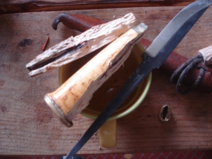

oups!
oups!
la soie des lames polar est plus grosse que celle des martinii!
aurais-je merdé? :eheh:

Re: oups!
Message par Tig di lo »
Le bâtonnage, c'est pas dans ce sens là, mais ça a l'air efficace ! Bon, un peu cher s'il faut sacrifier à chaque fois un couteau... ;)

Re: oups!
Message par Vincent »
flexo a écrit :aurais-je merdé? :eheh:
Ça dépend de ce que tu voulais faire. :lolkc:

Re: oups!
Message par Mano »
Je dirais mettre la nouvelle lame dans l'ancien manche :lolkc: mais la soie étant plus grosse, ça a pété

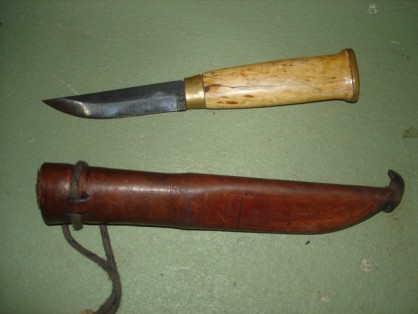

Elles sont très bien les lames Polar de vrai rasoir .
En voici deux que mon monté deux potes a moi :
Par Heimdall:
Par Sumadinac :

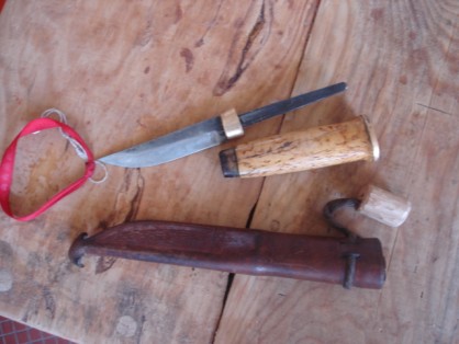

Re: oups!
réparé! colle à bois extérieur, de la "tite bond" pour les connaisseurs!
serre-joints,et lime de tronçonneuse portée au rouge,pour agrandir le trou,(tenue avec des pinces)lime pour ponçage,
massue et billot de tremble pour l'assemblage...
depuis j'ai remis un coup de vernis .
Re: oups!
Pourquoi pas refaire le manche en entier? :gorb:
j'ai fait une fausse soie dans un bout d'acier de la même épaisseur que les lames de Polar
et c'est de ça que je me sers pour percer les trous ;)
et c'est vrai qu'elles sont un peu plus épaisses :yup:

Re: oups!
j'avais emmanché tout à force, car je n'ai pas voulu changer de manche ni utiliser de produit chimique et payant genre époxy, et paf ce matin en plein feu de camp la lame qui part!
gênant :eheh: :yup:
là je vais essayer de l'époxy naturelle, la résine de pin, par contre j'hésite, faut-il la mélanger avec de la cendre de bois?
