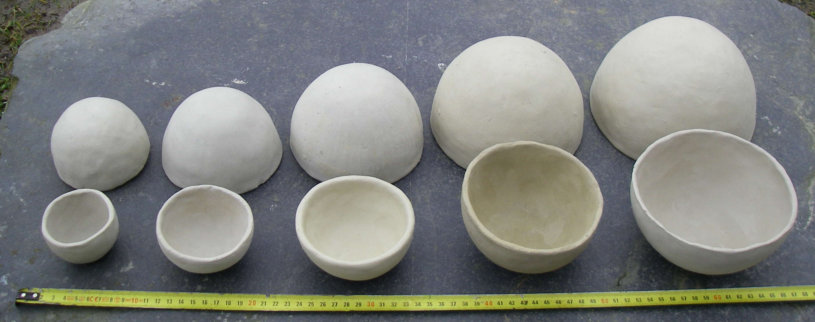

Donc la série que j'ai faite, depuis quelques semaines, consiste à :
- Faire un premier moule en forme de bol sur une petite sphère (petit ... donc c'est faisable).
- Faire un second moule sur le premier.
- Faire un troisième moule sur le second, etc.
Chaque moule a donc une forme de bol assez épais (1cm). Ils sont en terre prise dans le sol et travaillée directement à la main, je n'enlève que les plus gros gravillons.
Je prépare ensuite la pâte pour les bols : terre + eau, passage au tamis fin, puis séchage jusqu'à la bonne consistance. Et je mets en forme les bols à l'intérieur des moules : leur surface intérieure est donc "propre". Je les démoule ensuite rapidement (ils s'affaissent un peu, mais pas trop, parce qu'ils ont déjà séché au contact du moule). Et je travaille la surface extérieure, en aplatissant un peu le fond du bol.
Voilà le résultat : les bols sont devant leurs moules respectifs. Je vais en faire d'autres, et tenter la cuisson à l'extérieur quand ce sera possible.

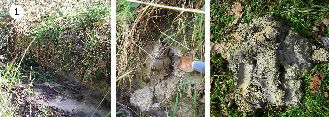

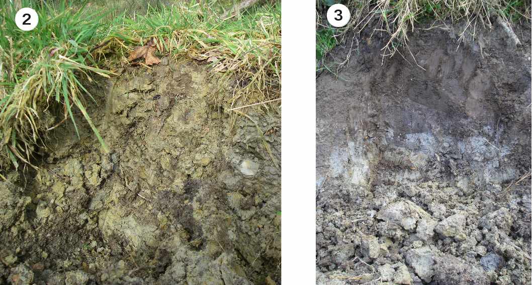

Voici les 4 spots où j'ai pris la terre jusqu'à maintenant :Comment tu fais? tu la trouve ou etc...
- le spot 1, un fossé (photo 1 à gauche), l'extraction à la gouge (au milieu), et la terre obtenue (à droite). - le spot 2, du remblai de chantier (photo 2), j'y vais à la pioche et je récupère les meilleurs blocs, mais c'est difficile de séparer totalement la terre végétale.
- le spot 3, un décaissement (photo 3), où on voit bien en profondeur une veine gris clair facile à exploiter. - le spot 4, sous quelques cm d'eau en ce moment, j'y vais à la bêche (photo 4 à gauche), je récupère une motte de terre, et j'enlève le plus gros de la boue qui est dessus (au milieu). C'est beaucoup plus joli sur le dessous de la motte de terre (à droite). Je n'avais jamais fait de photo de tout ça avant, parce qu'une fois que je suis dans la terre et la boue, c'est pas l'idéal pour manipuler l'appareil photo ...
