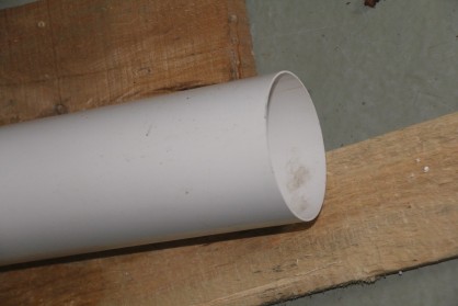

fabriquer un étui de protection pour hachette, par thermoformage, avec du PVC de récupération.

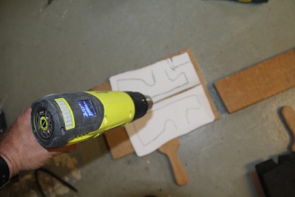

Procurer vous un tube de PVC de 2 à3 mm d'épaisseur

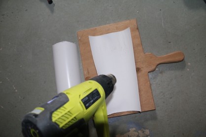

couper une longueur de tube, le refendre en deux
puis chauffer au décapeur thermique pour le mettre à plat

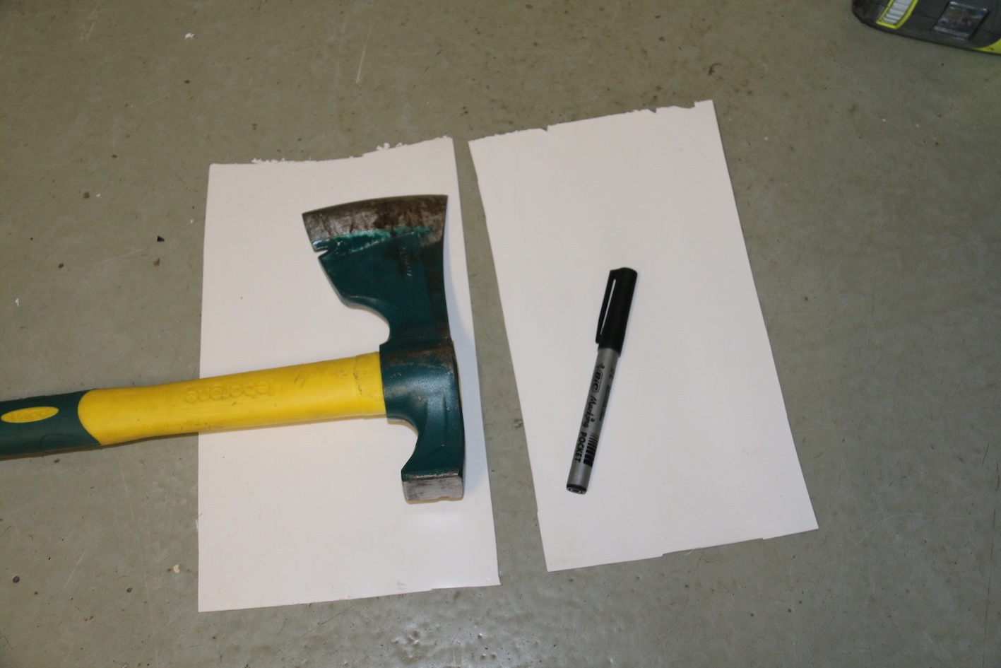

dessiner la forme de l'outil et le gabarit de découpe 2 à 3 cm plus large
découper les 2 gabarits

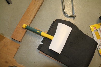

chauffer le PVC pour le ramollir

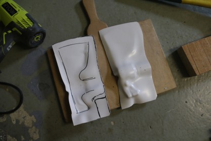

placer le PVC et l'outil en sandwich entre 2 planche garnie de mousse et presser fortement quelques minutes
démouler quand c'est refroidie

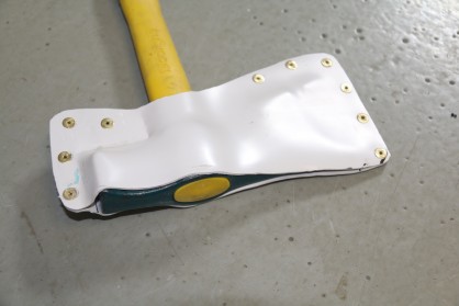

placer quelques rivets pour maintenir l'ensemble
ajuster le forme et finir la découpe
terminer le rivetage et poncer les bords
