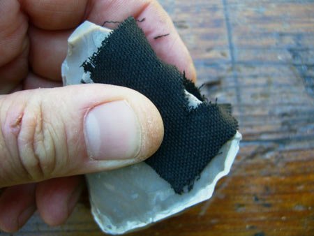

Je veux aussi vous montrer la méthode d'arranger le coton carbo qui fonctionne le mieux pour moi jusqu'ici:
