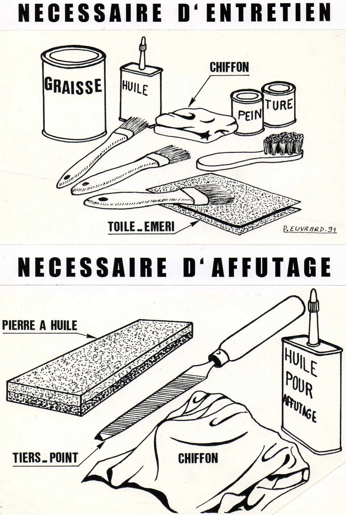

LES OUTILSD’ ENTRETIEN
Ils servent à entretenir tous les autres outils de la patrouille.
LE TIERS-POINT
C’est une lime de section triangulaire à taille douce, servant à refaire les tranchants quand ils sont ébréchés et à un affûtage grossier.
LA QUEUE DE RAT
Lime cylindrique indispensable à l’affûtage des gouges et des mèches à bois à couteaux renversés.
LES LIMES-AIGUILLES
Ce sont de petites limes très fines, utilisées surtout en mécanique de précision. Elles offrent les mêmes sections que les limes habituelles. Elles permettent l’affûtage de parties très fines comme les dents des scies.
À cause de leur petitesse et de leur coût, on ne les emporte pas dans la nature pour ne pas les perdre.
CARDE À LIME
C’est une brosse métallique dont les poils très fins sont montés sur une bande de toile. Elle sert à nettoyer les limes des particules de métal qui viennent boucher le piquetage de la denture. Elle n’est pas indispensable, mais évite le rachat d’une lime quand elle est trop encrassée. Elle s’achète au mètre dans les quincailleries.
LA PIERRE À EAU
Remplace avantageusement le tiers-point quand il faut refaire un affûtage d’entretien. Elle s’utilise mouillée.
LA PIERRE À HUILE
Sert à parfaire l’affûtage à la lime. Il en existe d’origine naturelle mais, elles sont assez chères. Les pierres synthétiques sont faites de ciment additionné d’abrasif, elles sont bien meilleur marché que les pierres naturelles. S’utilise avec de l’huile d’affûtage.
LA BROSSE MÉTALLIQUE
Permet d’enlever sommairement les traces de rouille.
LA TOILE ÉMERI
Parfait le travaille de la brosse métallique.
LES PINCEAUX
Plusieurs pinceaux sont nécessaires. Nettoyage dans les coins, application de graisse ou de peinture.
LES CHIFFONS
Pour essuyer et nettoyer.
LES PRODUITS D’ENTRETIEN
Ils sont les compléments des outils d’entretien.
L’HUILE D’AFFÛTAGE
C’est une huile qui ne gomme pas en vieillissant. Avec le temps certaines huiles végétales forment une pellicule comparable à de la peinture (cas de l’huile de lin). Cela rend la pierre inefficace par bouchage de ses pores. On peut se fabriquer une huile d’affûtage maison en mélangeant à parts égales du fioul domestique et du pétrole lampant ou kerdane.
L’HUILE (minérale)
Permet de faire jouer certaines pièces métalliques entre elles et protège de la corrosion. ATTENTION, certaines huiles dérivées du pétrole ont une acidité peu compatible avec les métaux ferreux. Prendre de l’huile de vidange c’est une des meilleures et ne coûte presque rien.
LA GRAISSE
Protège de la corrosion. N’a pas exactement les mêmes fonctions que l’huile. Elle s’applique en couche plus épaisse. Elle a le défaut de s’amalgamer à la terre, il faut l’essuyer avant d’utiliser l’outil.
LA PEINTURE
À chaque fois qu’elle s’écaille il faut la refaire. Faire l’acquisition de peintures aux couleurs de patrouille, en plus de celle qui à été choisie pour le fond.
NE JAMAIS PEINDRE PAR DESSUS LA ROUILLE.
Cette liste n’est pas exhaustive, chacun la complétera à sa guise.

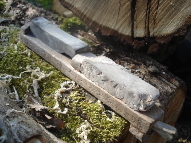

Alors pour ma part, je ne m'embête plus, je me suis jamais trop cassé la tête non plus......
Une pierre double face, "grain gros / grain fin" et une pierre des Pyrénées, et ça coupe.

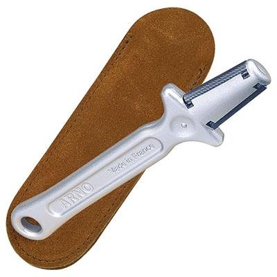

Pour les cas désespérés j'ai découvert ça, un coté avec deux angles vifs et un coté fusil :
Cet outil qui fera dresser les cheveux sur la tête des puristes (ceux qui achètent des pierre japonaises grain 8000) affute drôlement bien et drôlement vite.

Avec la Pyrénée, tu arrives à avoir une meilleur finition que la pierre «grain fin»? Ou tu l'utilises parfois la double pierre, parfois la Pyrénée?
ça doit être une demi dure

Oui ma pierre des Pyrénées ( troquée contre un briquet à silex :yup: ) fait une meilleure finition que la face fine de ma pierre "double face".

Pour un couteau ou ciseau à bois, si il est bien émoussé, pierre a faux ou lime d'abord, puis pierre d'arkansas, on me l'avait conseillé ici. L'avantage c'est qu'elle ne s'use quasiment pas et qu'elle est très fine.

avec une pierre 2 faces Norton, une Pyrénées, finition bercée ou polie, on se sort d'à peu près tout!

Pyrénées finition bercée! :sup:
