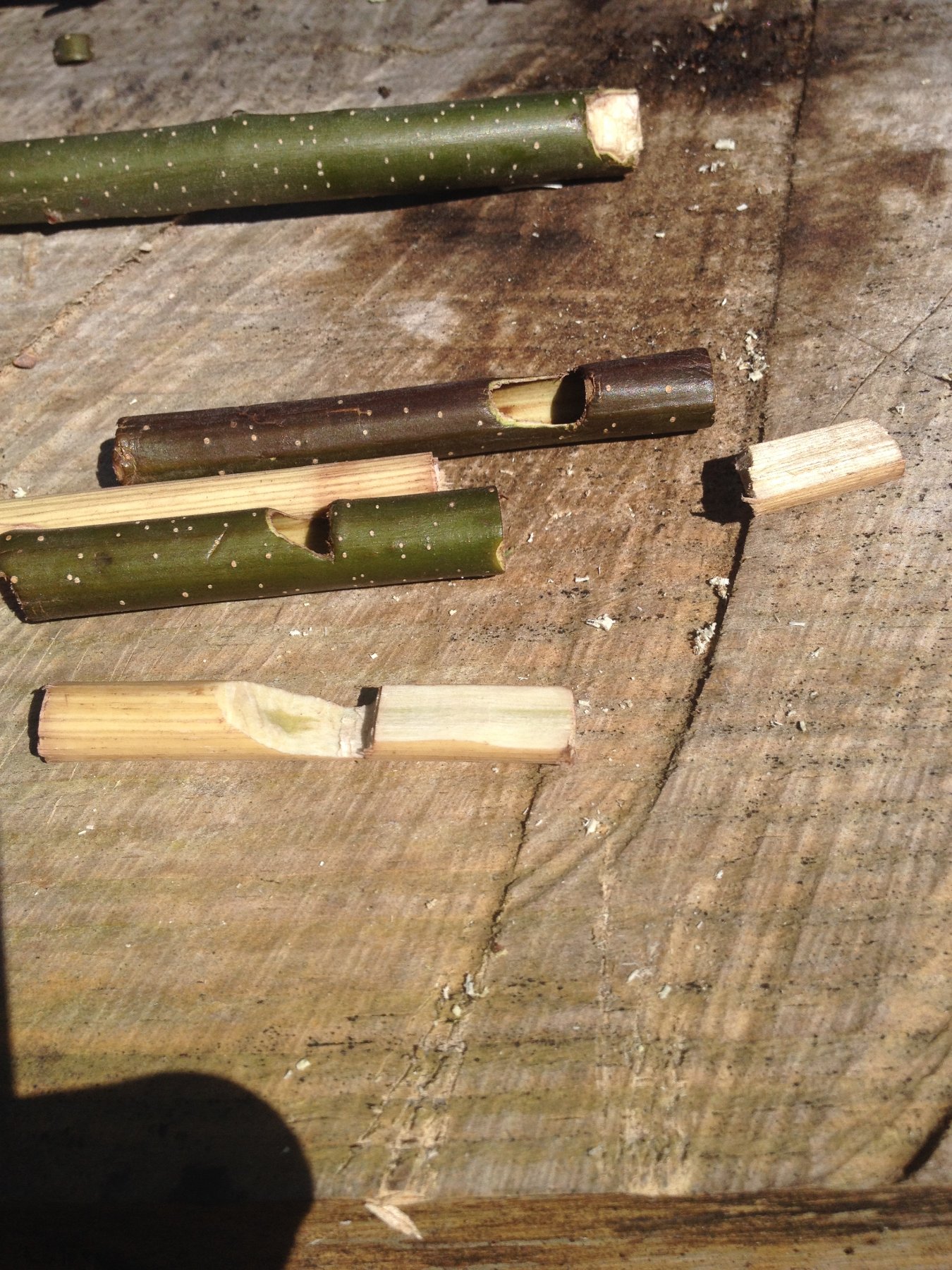

Lorsque j'étais gamin, un vieil oncle décédé depuis maintenant des années m'avait montré la technique pour fabriquer ces sifflets. Mais il utilisait une autre essence de bois. En frappant doucement sur l'écorce avec le dos de son Opinel, celle-ci se décollait, évitant d'avoir à creuser la branche.
Quelqu'un saurait-il de quel bois il s'agit ? Je sais qu'il s'agit d'une essence assez commune, puisqu'il l'avait prélevée dans un taillis, mais après au moins 45 ans, impossible de me rappeler laquelle.
Re: Nos Fabrications de sifflet
Ça marche avec le frêne et le saule, de préférence au printemps pour que l'écorce se décolle facilement. Si on prend soin de réaliser un sifflet assez gros, il sèche et fonctionne toujours une fois sec.

J'essaierai avec les deux, même si on n'est pas au printemps, histoire de me faire la main. Si je réussis, je mettrai quelques photos.

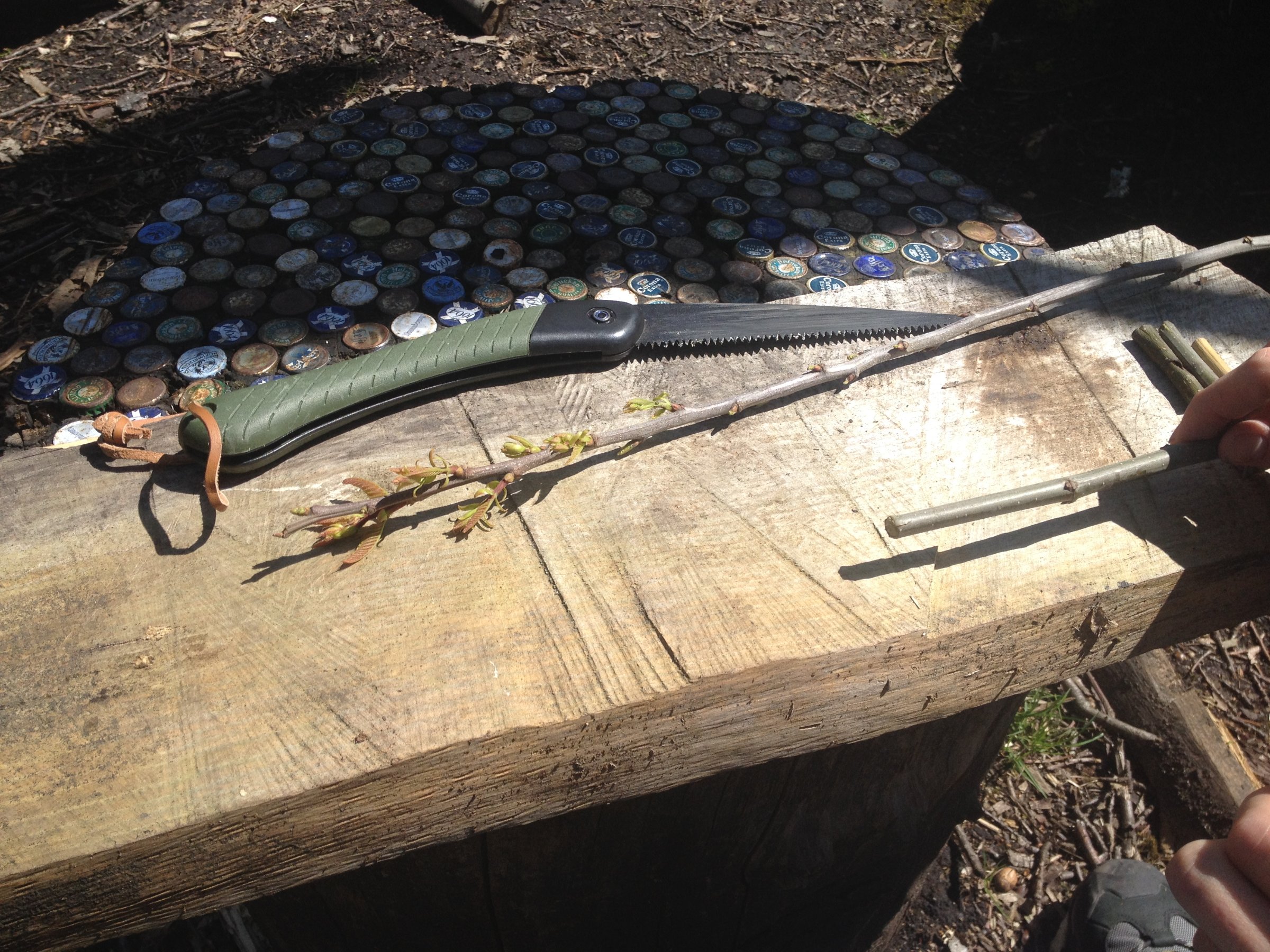

Moi je l'avais fais à l'époque avec un petit rejet de châtaigné au printemps(2016) :sup:
https://vimeo.com/459631432
J'ai dit frêne et saule parce que ayant essayé, je suis sûr que ça marche, mais ça doit fonctionner avec tous les bois dont l'écorce se détache facilement.

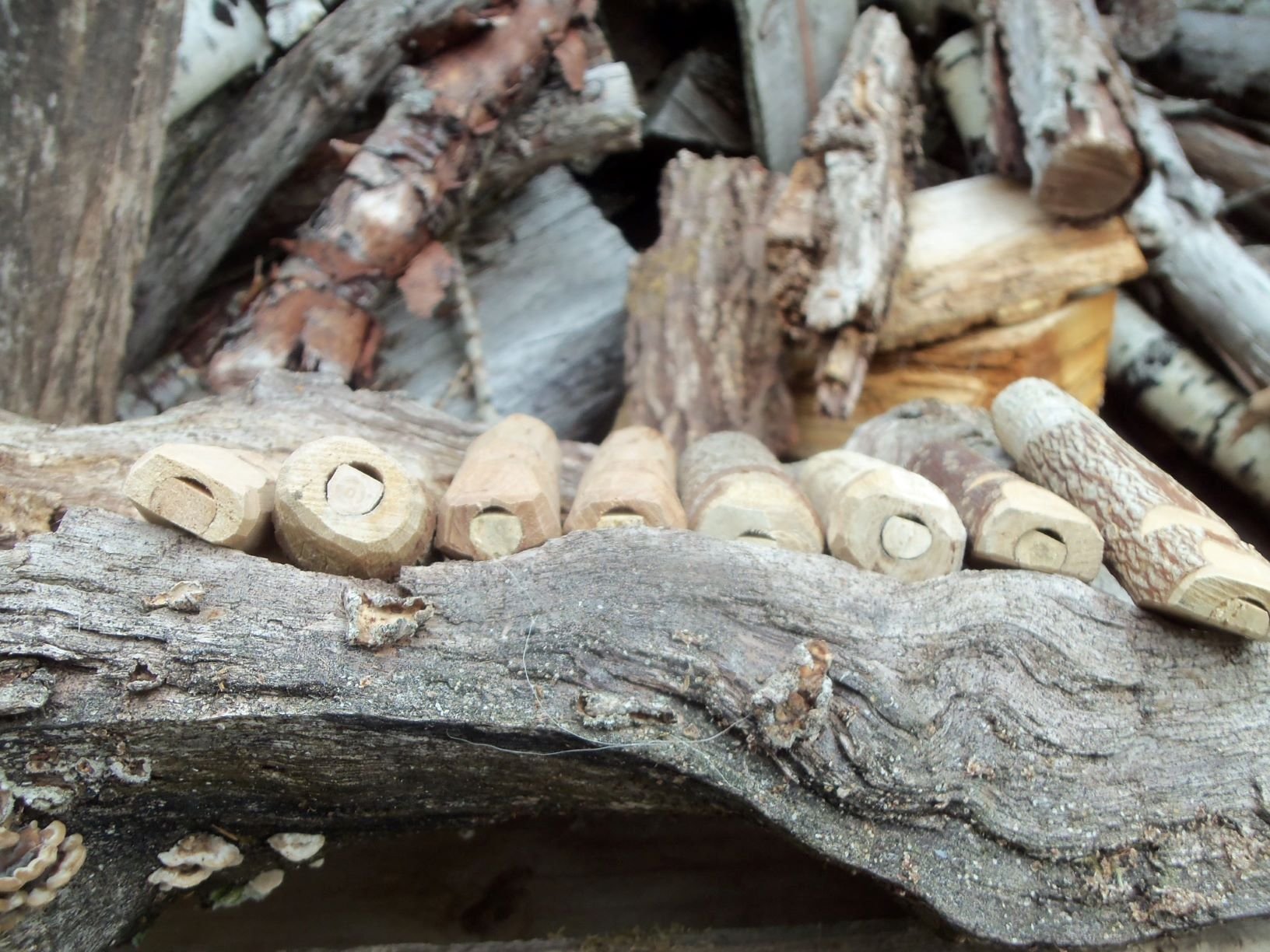

Salut les siffleurs
Les derniers encore en " stock", noisetier, chêne, châtaignier :
Simples:
ou plus travaillé:
:sup: très chouette le dernier.
