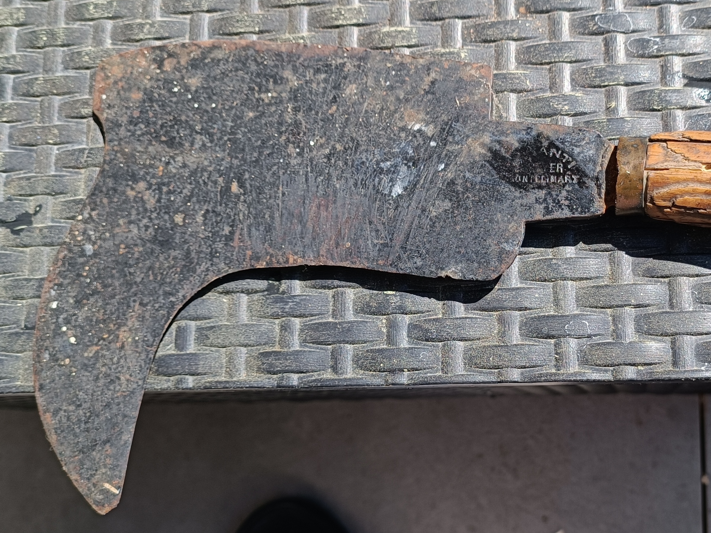

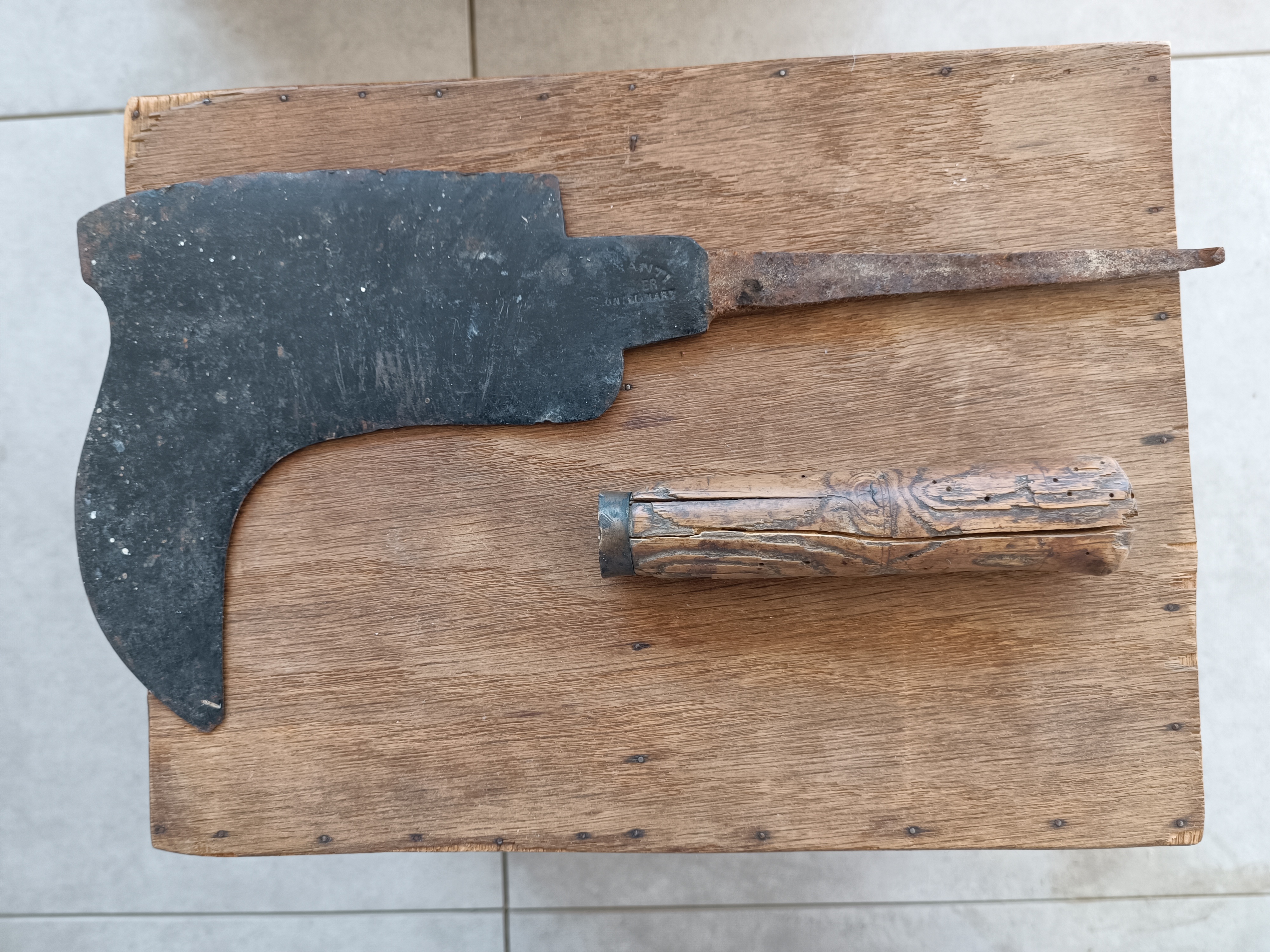

Salut a tous je souhaiterais,si cela est dans vos cordes et possible bien sûr, transformer via la forge cette vieille serpe.
Re: Transformation
Il faudrait que tu fasses un patron en carton et à l'échelle de ce que tu veux...
Ēpiē
Messages : 222
Re: Transformation
Message par Ēpiē »
Je vais dessiner un patron de puuko mais en plate semelle, tu pense que sa pourrais le faire?
Re: Transformation
Cela dépend de la qualité de l'acier mais pour un puukko, je pense que tu n'auras pas un tranchant bien terrible, en principe l'acier des serpes est relativement "mou", on voit d'ailleurs que les tranchants ont pris des pignes et que le métal a plié au lieu de casser.
Une serpe comme ça serait plus utile une fois restaurée que le mauvais couteau qu'on pourrait en sortir,à mon avis en tout cas.
Flexo tu en pense quoi ??
Ēpiē
Messages : 222
Re: Transformation
Message par Ēpiē »
Pierre a écrit : lun. 4 avr. 2022 19:54 Cela dépend de la qualité de l'acier mais pour un puukko, je pense que tu n'auras pas un tranchant bien terrible, en principe l'acier des serpes est relativement "mou", on voit d'ailleurs que les tranchants ont pris des pignes et que le métal a plié au lieu de casser.
Ça marche merci
two medicine man
Messages : 577
Localisation : morbihan
Re: Transformation
Salut à tous
Même avis que pierre : restaurer et ou utiliser en serpe .
Hein flexo ??????? :-D
Messages : 7373
Re: Transformation
Oui, mais le but c était d avoir un Pukko les gars pas une série non Épié ? :) Je n en i pas mais il y en a qui en ont 12... :)
Messages : 7373
Re: Transformation
Oui, mais le but c était d avoir un Pukko les gars pas une serpe non Épié ? :)
Messages : 4552
Re: Transformation
10000 a écrit : mar. 5 avr. 2022 11:21 Oui, mais le but c était d avoir un Pukko les gars pas une serpe non Épié ? :)
achète une lame chez brisa ou ailleurs, tu la montes tu fais un étui et le résultat est le même, mais en mieux. :felix:
et une serpe à double taillant, sacré couteau de camp pour le bushcraft!
:moniot:
Ēpiē
Messages : 222
Re: Transformation
Message par Ēpiē »
Oui c'est exactement ça mais après je comprends et respecte l'avis des gens.
