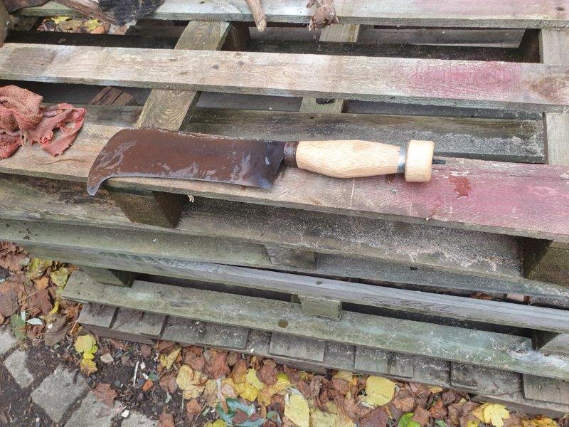

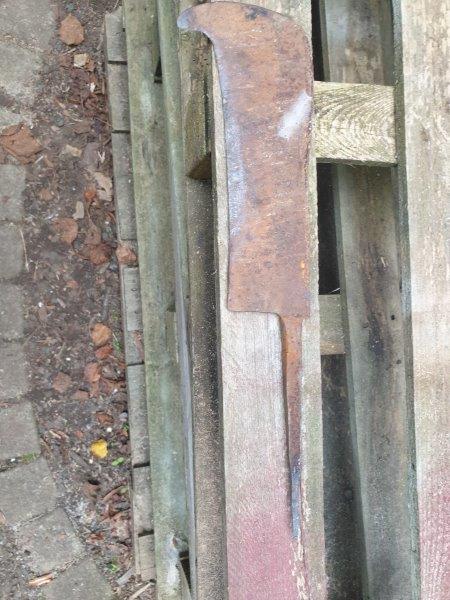

Il y a quelques année j'ai trouvé cette serpe plantée dans un arbre, en bordure de forêt.
C'est du vieux, :lolkc:
J'ai enfin pris le temps de lui refaire un manche, voilà comment j'ai fait:

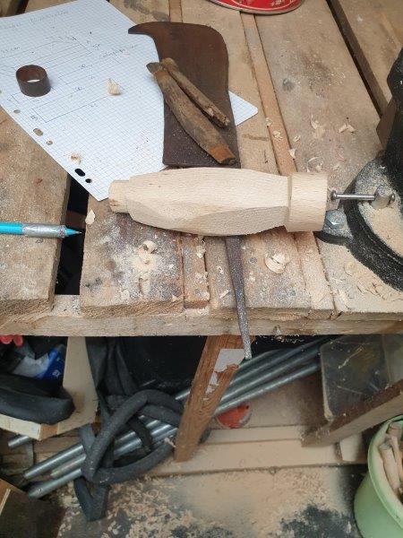

-redresser la soie qui dépassait du manche, enlever ce qu'il reste du vieux manche, j'ai gardé la virole.

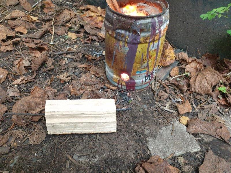

-tailler dans une buche de hêtre, à la hachette, un rectangle grossier dans lequel on taillera plus tard le manche.
-premier point délicat: prépercer un trou traversant ce bout de bois. N'ayant pas de forêt assez long, je perce d'abord un début de trou avec un petit forêt, 4mm ou 5 sans doute. Puis je chauffe une tige pointue au rouge, et je termine le perçage.
(on ne voit pas trop la tige, mais elle traverse)

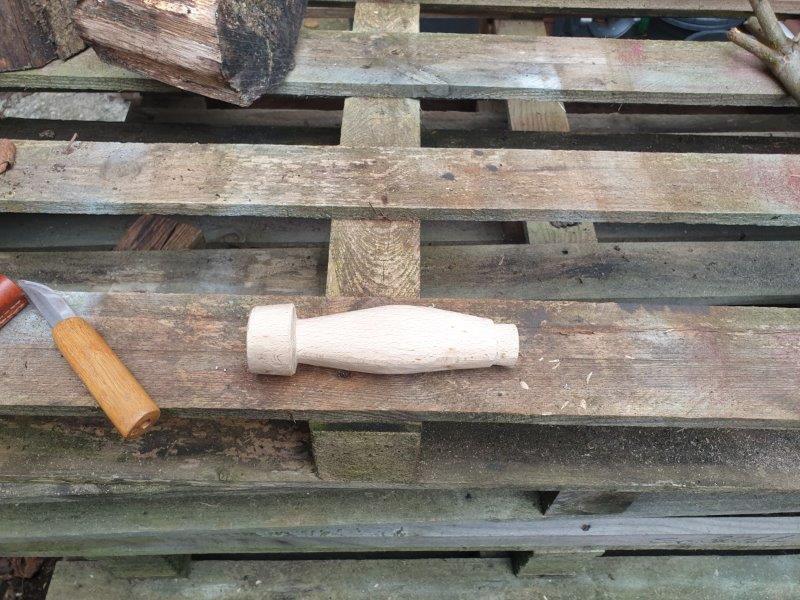

Le lendemain on attaque les choses sérieuses, on façonne le manche, à la plane, à la rape, et au couteau:
-On remet la vieille virole et on refait une ligature en fil de fer.

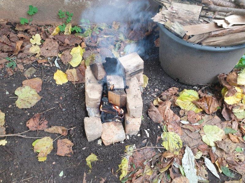

Le manche est prêt, quelques jours plus tard je prépare un bon petit feu
Je met une serviette mouillée autour de la lame, pour pouvoir la sortir du feu. Le manche est coincé dans un étau. J'attise bien le feu une fois la soie dans le foyer, il faut que la soie soit rouge au moins. Comme elle est fait environ 20 cm de long, ce n'est pas évident d'avoir la partie la plus grosse de la soie assez chaude, j'ai du m'y reprendre à 4 fois.
Ensuite une fois la soie enfoncée correctement, j'ai mis le manche dans un grand seau d'eau, car la soie chauffée au rouge continue à bruler le manche de l'intérieur, même dans l'eau, ça à mis bien 3 minutes avant d'arrêter de faire du bruit.

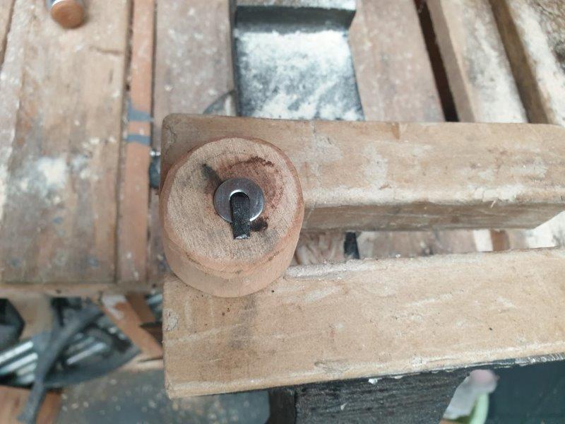

Oui c'est ça, en conditions normales ça ne devrait pas fendre, mais après de longues années c'est inévitable.
Voici la fin de la restauration, une rondelle et pliage de la soie, et une bonne couche d'huile de lin sur le bois, qui devait idéalement être repassée tous les 3-4 ans si nécessaire. (j'en ai aussi mis sur la lame tant que j'y étais) :nuit:

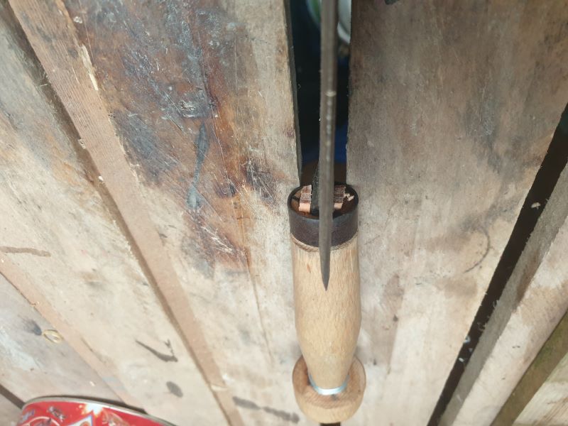

Bon en fait après avoir fait du petit bois, j'ai remarqué qu'il y avait un petit peu de jeu, le manche est trop brulé.
Donc j'ai mis deux petits coins en chêne et là ça tient :lolkc:
Attention à ne pas faire sur une soie sans virole, ça fend direct ! :yup:
