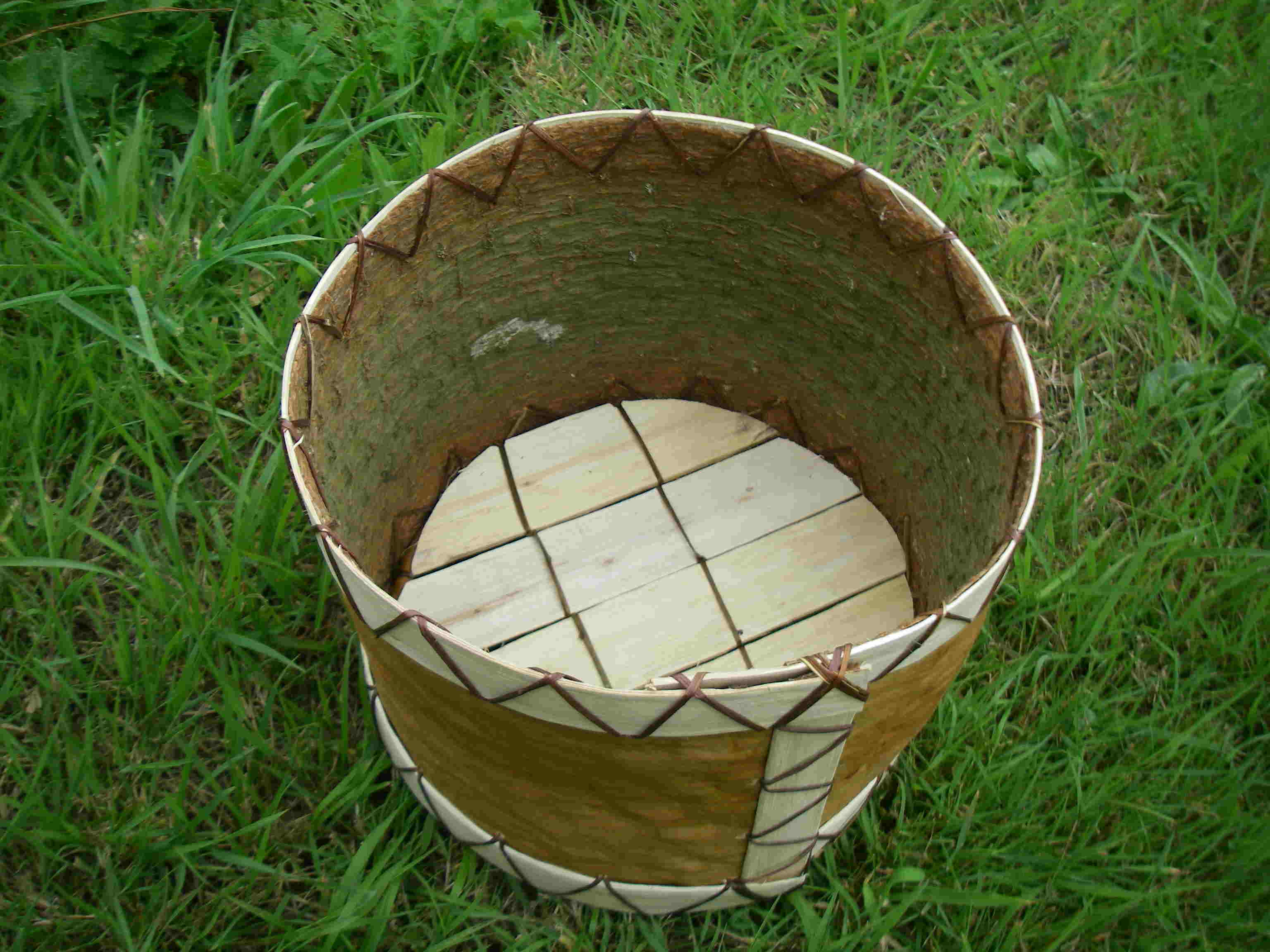

Euh ... pour Jacob qui a fini son 1er panier en écorce, oui bravo, mais pour ma boite, tant qu'elle n'est pas finie, je ne suis pas certaine d'y arriver : j'ai utilisé des matières premières facilement disponibles pour moi et suivi mes idées, avec la contrainte "ni clou ni vis".
D'où la solution que j'ai imaginée pour le fond, qui n'est pas un classique des boites en écorce, peut-être pour une bonne raison que je vais découvrir à mes dépens ... Après la première galère pour la bordure, une autre m'attend peut-être pour le fond. Dès que j'aurai 1 ou 2 heures devant moi ...

Voilà, le fond est fait, sans problème particulier. J'ai utilisé 2 de mes lattes de châtaignier, que j'ai coupées soigneusement, pour pour qu'elles soient posées sur le cercle qui est à l'intérieur du fond. Elles sont assemblées avec du liseron. Sur la photo, on voit le fond et aussi la face extérieure de l'écorce (à l'intérieur de la boite), moins jolie à cause des tâches de résine.
Dimensions : H 17,5 cm, diamètre 22cm.
2 fois merci à Olivier pour le post sur les lattes et le post sur les écorces !
A Jacob : on peut tout faire en châtaignier, pour répondre à ta question de départ : écorce, lattes, cercle de support du fond, et ficelle (en écorce) !

De rien et félicitation isa pour cette très belle boite aux finitions très très soignées
et au fait d'utiliser technique écorce et latte.

Ben un jour on se lance et souvent c'est pas top, ou parfois on n'arrive à rien. Et puis on recommence, et ça finit par être bien ! Toi aussi tu peux, et si on n'a pas assez détaillé les explications (pour prélever l'écorce au départ, ou pour les étapes qui suivent), demande, on t'expliquera mieux : )thorvald a écrit :je ne sais pas comment vous faite tous ca mais vous avez tous du talent
