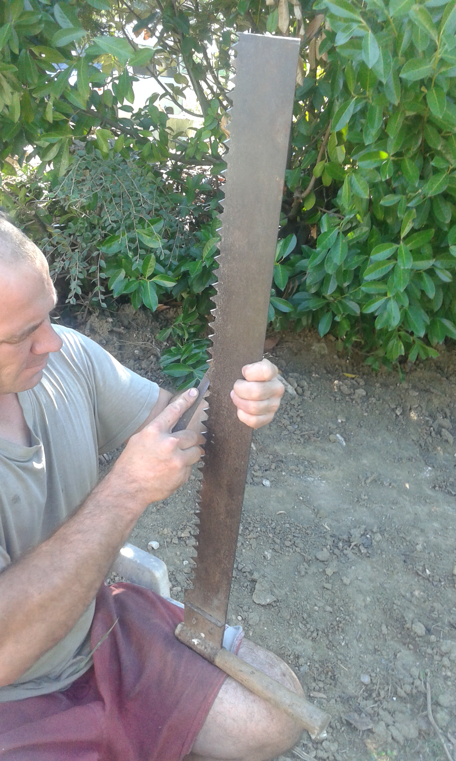

Aussi, j'ai décidé de le scier en deux parties afin de rigidifier la lame. J'ai ensuite refait l'avoyage, à la pince car au tournevis les dents sont trop rigides. Ensuite, affutage, tant bien que mal avec les outils dont je dispose : lime ronde :) et tiers-point.

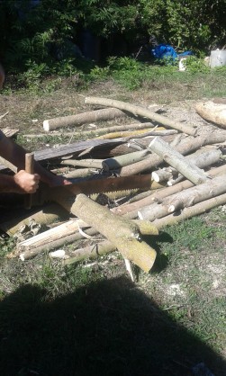

Le résultat, améliorable, n'est pas si mal. J'ai fait quelques photos et une vidéo afin de comparer avec une scie à buche et une égoïne.
Pas de photo du sciage mais bon... :) ni de l'avoyage, avec une étau cela aurait sans doute été plus facile.
Affûtage
Test
La vidéo est sur Viméo, je n'ai réussi à l'intégrer... Taky :tonton: :)
https://vimeo.com/137339695
Comparativement la scie à buche se coince trop souvent en revanche l’égoïne fonctionne bien, c’est pas cher en plus :fuck1: , cependant avec la grosse voie qu'elle crée et la longueur de lame il est possible que la scie passe partout soit un avantage pour les grosses buches... Faut l'actionner tout de même :)

Oui, je pense qu'il faut de bons bras pour actionner cet engin.

J'en ai eu des passe-partout quand j'étais jeune, à l'époque ou je collectionnais les haches! Ben c'est c'est vrais que j'avais du mal avec ces scies, bon je suis taillé comme une arbalète! Mais c'est toujours plaisant ces vieux outils et bonne idée de recyclage.
Peut-être rajouter une deuxième poignée pour travailler à deux mains ? Si la lame n'est pas trop longue ? :jb:

olivier a écrit : Peut-être rajouter une deuxième poignée pour travailler à deux mains ? Si la lame n'est pas trop longue ? :jb:
Au bout opposé ? Sais pas trop ce que cela donnerait, suis pas certain que ce soit bien pratique et je vais avoir du mal à le faire, vais conserver l'outil tel quel en essayant d'améliorer l'affutage peut être.
Concernant la mise en œuvre de l'outil, faut parfois forcer un peu mais jusqu'ici il ne m'a pas non plus demandé de forcer tant que ça. :pas: Et quand la lame coince, sur le passe ou sur une autre scie, forcer plus ne le règle pas toujours le problème. Dans ce cas, la lame plie souvent, ce peut être dangereux et je me fatigue également.:)
