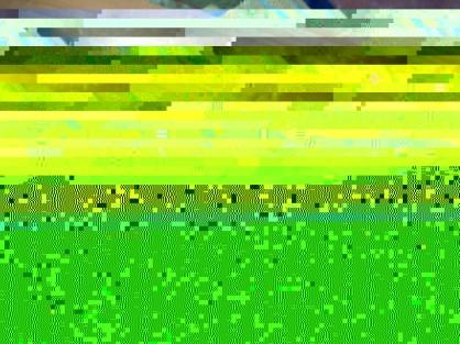

J'ai coupé une tranche de Malachite dans le bloc rapporté du Congo en 1963 par mon épouse .... souvenirs ... :eheh:
La difficulté était d'en faire un cylindre, de savoir si je pourrais la poncer avec du papier de verre, ou s'il faudrait la disqueuse .... :johann:
J'ai d'abord essayé avec le touret à meuler. Gaffe aux doigts !! c'est petit .... et ca va trop vite pour moi, je ne fais pas du bon travail ... faut trouver une autre solution ....
Apres réflexion, voici comment j'ai procédé.
Dans un bout de chevron, j'ai foré un trou de 8,5 mm. J'ai ensuite dégagé le dessus avec un ciseau à bois de sorte à avoir une rigole du diamètre adéquat. Papier de verre 80, Il suffit alors d'un mouvement de va et vient, en faisant tourner régulièrement bien évidement. ..... pas mal de patience, et les bouts de doigts engourdis, mais le résultat est nickel !!
(voir mon Enzo Trapper 01)

je veux pas faire mon rabat joi, mais je pense que le résultat vas pas rendre grand chose, tu vas juste avec un rivet bleu au lieu d'un rivet jaune...enfin je pense simplement que le boulot que tu te donne ne vas pas ressortir. en l'incrustant de manière plus "traditionnelle" au moins on ce serait rendu compte du taf.
