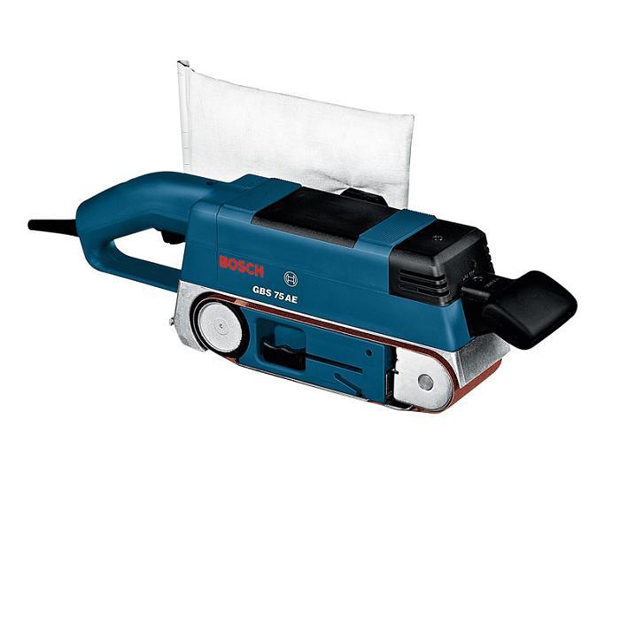

si tu refais quelques couteaux, crois moi, l'achat d'une ponceuse a bande portative a coincer dans un étau n'est pas un luxe!
(ponceuse de ce type : http://www.hellopro.fr/images/produit-2 ... 656708.jpg )

Merci le grand felix pour ton lien, c'est en effet un achat auquel je pense pour la suite; mais pour mon premier couteau je voulais un peu me mettre à l'épreuve (je pense que c'est bien de commencer par le plus laborieux pour apprécier par la suite les outils plus évolués :yup: )
