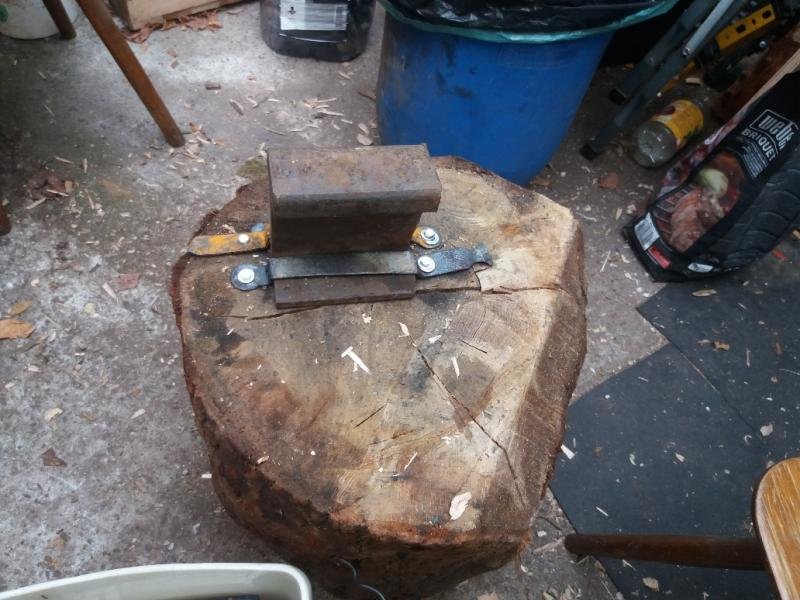

là j'ai récupéré un bout de rail que j'ai fixé sur un gros rondin, avant j'avais un gros bout de ferraille posé sur une palette.

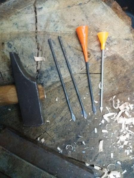

J'ai fait aussi des petites fléchettes de sarbacane, en ressort étiré, chauffé au chalumeau. A coté une fléchette cold steel.
Pour le cône, il y a une vidéo de backyard bower, qui montre comment les faire en scotch.

Oui j'ai la sarbacane cold steel, son seul intérêt majeur c'est qu'elle est très solide. J'en ai aussi 2 fabriquées en simple tuyaux pvc que j'ai un peu rigidifiés, mais elles sont quand même trop souples. Il doit y avoir encore un vieux sujet de taky sur la sarbacane dans les profondeurs du forum. :moniot:
Re: premier essai de forge
Tube en alu des magasins de bricolage, c'est parfait pour faire une sarbacane.

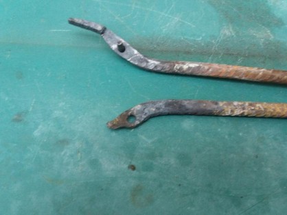

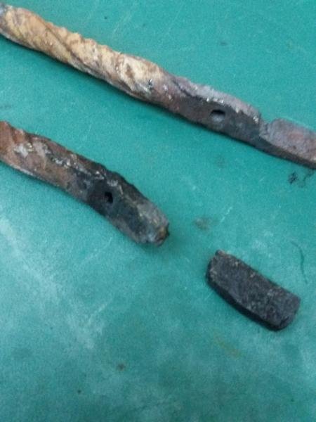

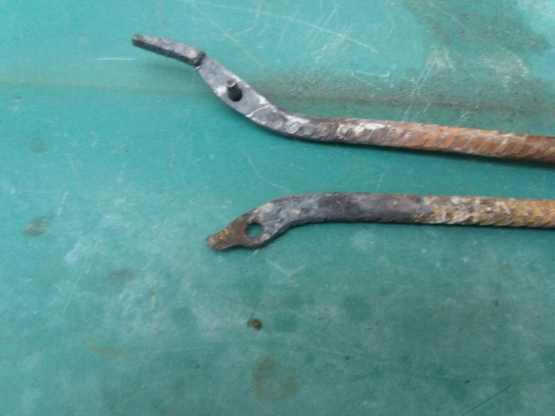

ça fait une semaine que j'essaie de me faire des pinces de forge, et 3 fois de suite voilà ce qui m'arrive:
Est ce que j'aurait trop cuit le fer ? ou ça aurait à voir avec ce que tu disait Victor, à propos d'une atmosphère réductrice ou oxydante ?
Au 4e essai j'y suis arrivé (la photo est mauvaise il fait nuit) la pince est mauvaise aussi: fer à béton diamètre 1 cm, ce qui fait qu'à l'endroit le plus fin il ne reste que 3 ou 4 mm: ça va casser rapidos... :boohoo:
Mais bon si j'arrive à régler cette histoire de fer cramé :smok: je pourrais en réussir une correcte peut être. :lolkc:

Ok merci je pense donc que ce serait une décarburation, je n'ai pas précisé, mais les morceaux n'ont pas cassés en les martelant, 2 sont tombés en martelant l'autre bout de la pince, et un bout est resté dans le feu en retirant la tige.
S'il ne faut pas être proche de l'arrivée d'air, j'aurais beaucoup de mal à atteindre le jaune, vu que la chaleur semble être la plus haute autour de tuyau d'entrée d'air. :pas: Le fait d'avoir un flux d'air assez faible mais constant n'est peut être pas l'idéal alors?
"Après je t'avoue que j'ai déjà essayer de bosser avec du fer à béton et j'ai eu le même problème: ça commence à fissurer sur des grosses déformations et ça rompt.
Bon en même temps c'est un peu de l'acier à ferrer les ânes le fer à béton, je suis pas sur qu'il y ait un contrôle qualité ultra fiable sur ce genre de machins."
Comme c'est censé être du fer, il doit y avoir peu de carbone, , donc peut être que la décarburation est plus rapide qu'avec de l'acier.
Par contre, si tu as déjà vu travailler un maréchal ferrant, tu as pu voir qu'il déforme énormément son fer sans avoir de rupture, donc le fer se forge très bien
Quand j'y pense, tu ne crois pas que les casses se sont produites parce que le fer est devenu trop riche en carbone, comme de la fonte?

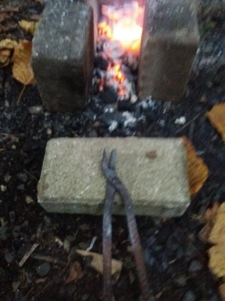

Je vais reprendre du début, en me refaisant une forge: mon mini fut est entrain de rendre l’âme, tout comme les pavés que j'ai emprunté pour mon foyer extérieur, ils sont redevenus sable en moins de 2 heures....
Bon j'ai encore quelques questions... :oops, après je te laisse tranquille. :-D
Les briques réfractaires sont elles assez légères et couleur orange pale ?
Pourquoi y a t'il une cavité sous ta forge et à quoi te sert t'elle, le charbon ne tombe t'il pas dedans?
Mais tu as d'autres éléments, comme le soufre et le phosphore qui peuvent constituer des impuretés et fragilisé l'acier lors de la mise en forme
Oui, c'est possible, la couche oxydée en surface sent un peu le soufre, et ressemble au soufre brulé
Au contraire, il faut viser des flammes bleues, qui sont ce qu'on appelle une flamme réductrice

Abitbol a écrit : mar. 24 nov. 2020 18:58
Alors les briques réfractaires, faut demander en brico. Perso j'ai deux types, des briques taille standard "flammée" (rouge-orangée), et des briques plates beige qui ressemble à du sable compressé. Étonnement ce sont ces dernières qui tiennent le mieux.
les rouges sont plus chargées en fer, c’est un fondant la brique résiste moins que des plus claires.
